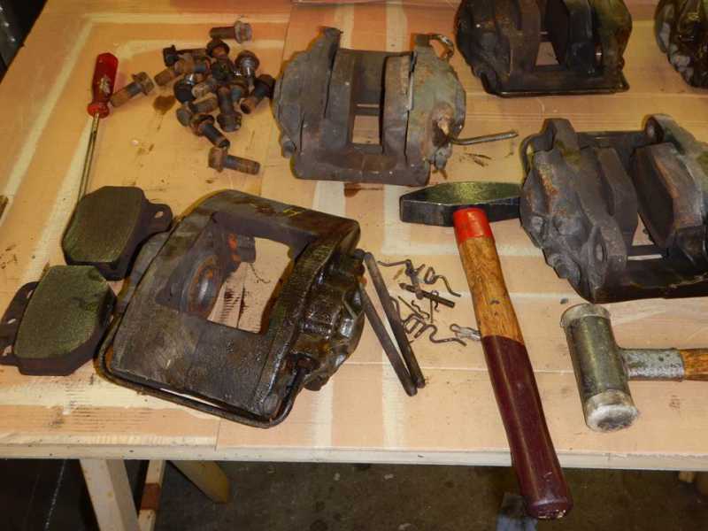

Hallo Miteinander,

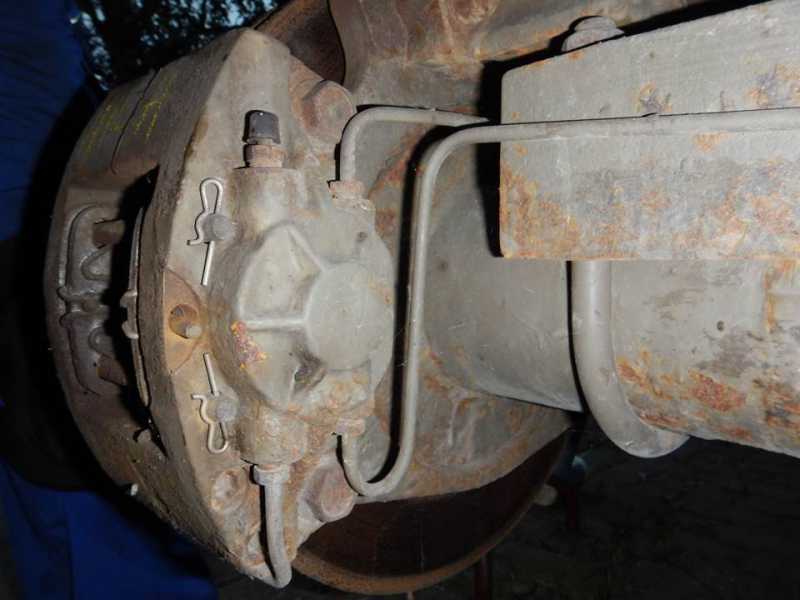

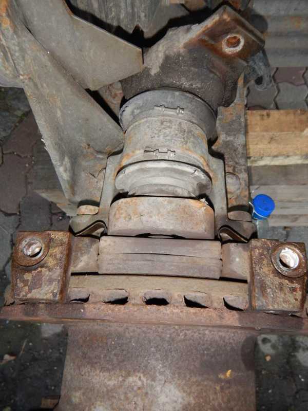

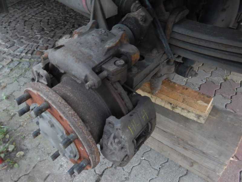

Nachdem ich das Problem mit dem Fremdbefüllanschluß gelöst habe machte ich mich nun an die Überholung der Bremsen. Einzig die Leitungsverschraubungen sind problematisch und ich mußte sie abzwicken. :( Da werde ich wohl einige Leitungen neu machen müssen.
freundlichst Xiberger

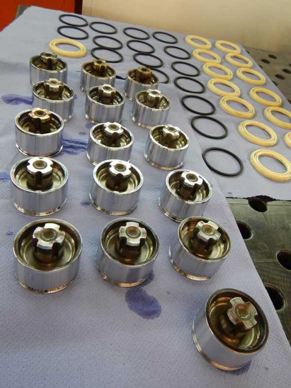

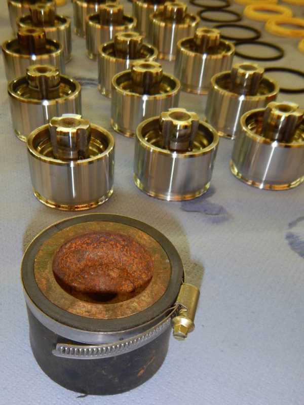

Hallo Miteinander,
Was neues :

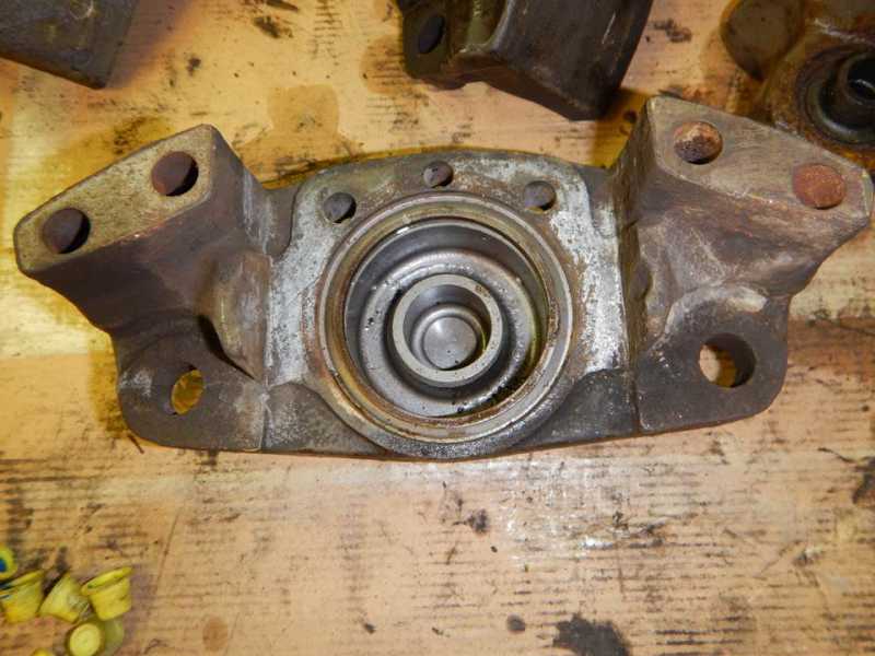

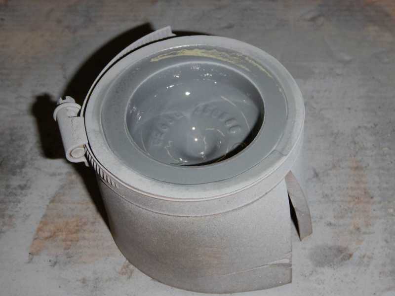

Einige der Verschraubungen waren echt wiederspenstig. Die Kolben erwiesen sich allesamt als neuwertig ohne Korrosion ( Steyr-Qualität ) Habe dann noch eine Gummimanschette gefertigt um die Kolbenaussenseite sandzustrahlen und mit Zinkstaub zu grundieren.
Freundlich :cheer: st Xiberger

Servus,
baust Du die gebrauchten Gummiteile an den Kolben wieder ein?
Laut Reparaturanleitung soll dies recht schwierig sein da sie sich verkanten sollen.
Die Kolben sehen wirklich noch Klasse aus.

Hallo Michael,
Nachdem sich beim Zerlegen keine Schwachstellen gezeigt haben werde ich die "alten Teile" wieder verwenden. Einzig eine Staubschutzmanschette ist zu ersetzen, den restlichen Bestand werde ich wohl wieder einbauen.
Das Ausbauen der Staubschutzmanschetten ist mit etwas Liebe und Geduld möglich das sie auch wieder eingebaut werden können ( in der Reparaturanleitung heißt es schmeiß weg und bau neue ein )
Wenn die Kolben unauffällig sind sind auch die Dichtgummis meist ok.
Zum Zusammenbau wird`s wohl in weiterer Folge Infos geben wenn ich so weit bin :woohoo:

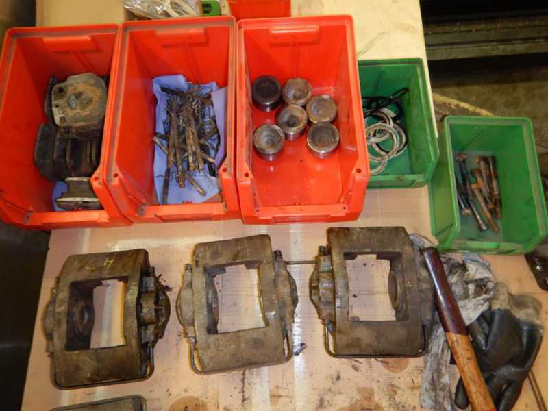

#17784
Danke für die Info. Strahlst Du die Sättel und Halter auch? Mit welcher hitzefesten Farbe wirst Du alles lackieren? Bei uns steht diese Arbeit irgendwann auch noch an. Hast Du die Kolben irgendwie markiert um sie in den gleichen Bremssattel wieder zu verbauen oder spielt es keine Rolle.

Hallo Michael,
Die Sättel werden gestrahlt und lackieren. Ich werde einen normalen Kunstharzlack verwenden ( obwohl mir klar ist das es speziellen wärmebeständigen Lack für Bremssättel gibt ) Ich habe die Sättel markiert das Paarung und Montageort wieder passen obwohl das wahrscheinlich nicht notwendig ist da eine Sattelhälfte an allen Einbauorten passt. Die Kolben Staubschutz- und Dichtringe habe ich nicht markiert da sie in Ordnung sind und überall passen sollten :)

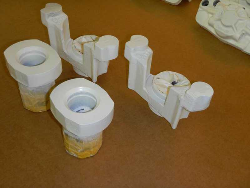

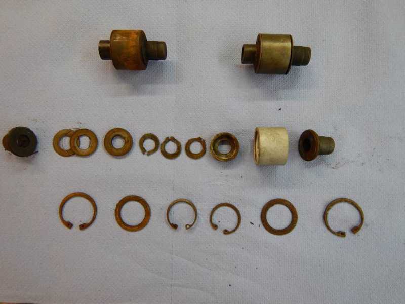

Hallo Miteinander

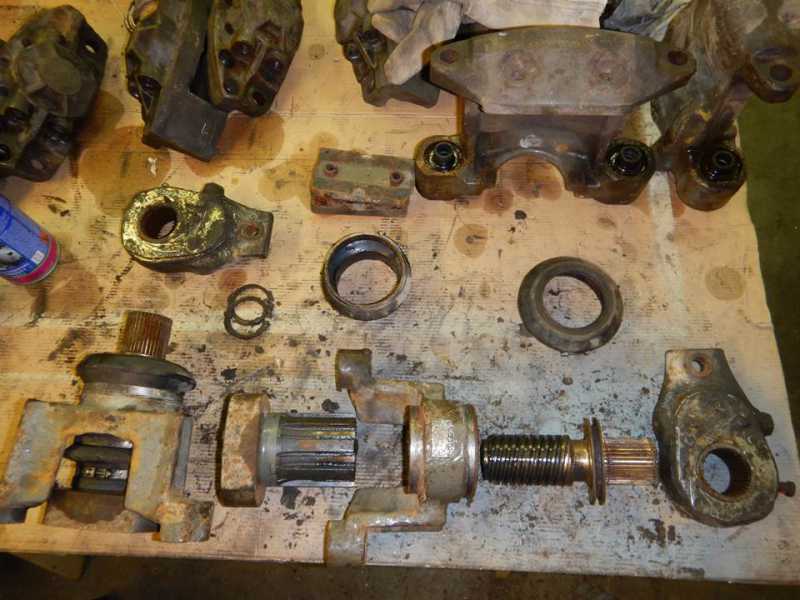

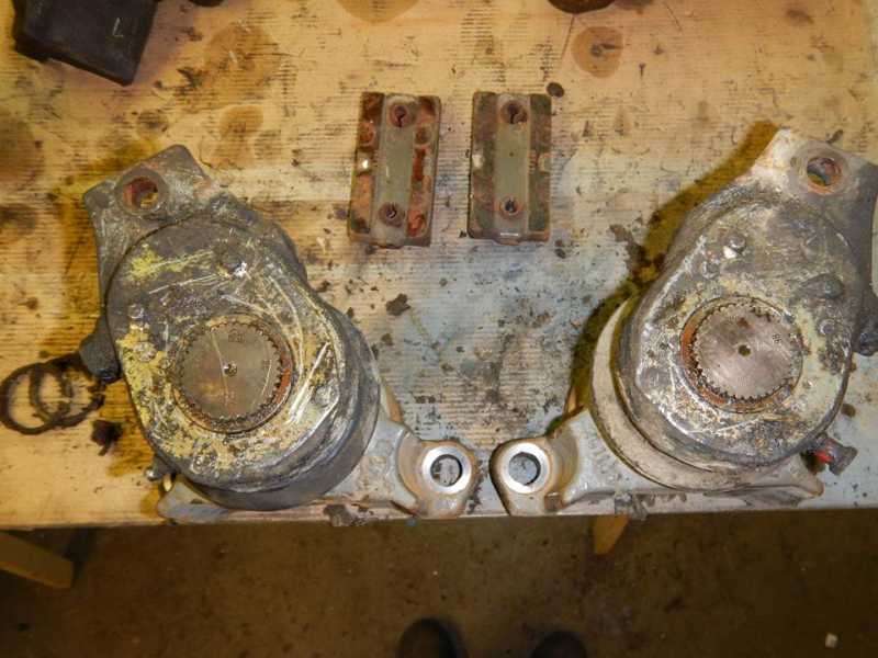

Sandstrahlen der Sättel und sonstigen Teile nach dem zerlegen. Feststellbremse zerlegt. Gestängesteller nach der Reinigung mit Fett "geflutet" und "durchgedreht" um das Fett gleichmäßig zu verteilen. Die Lagerelemente mit Rückstelleinheit ausgepresst zum strahlen der Feststellbremssättel. Das auspressen war etwas mühsam da die Lagerelemente eine Stahl-Aussenhülse haben und in den Festestellbremssattel eingewachsen ( gerostet ) sind, auch wollten die eingerosteten Innen-Seegerringe nicht freiwillig aus ihren Sitzen. ( wohl durch den ursprünglichen trockenen Zusammenbau ) Nach dem Abkleben der Kontakt- und Schraubflächen grundieren der Teile.

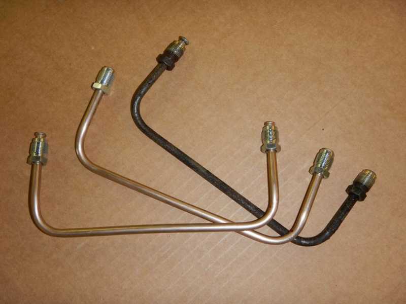

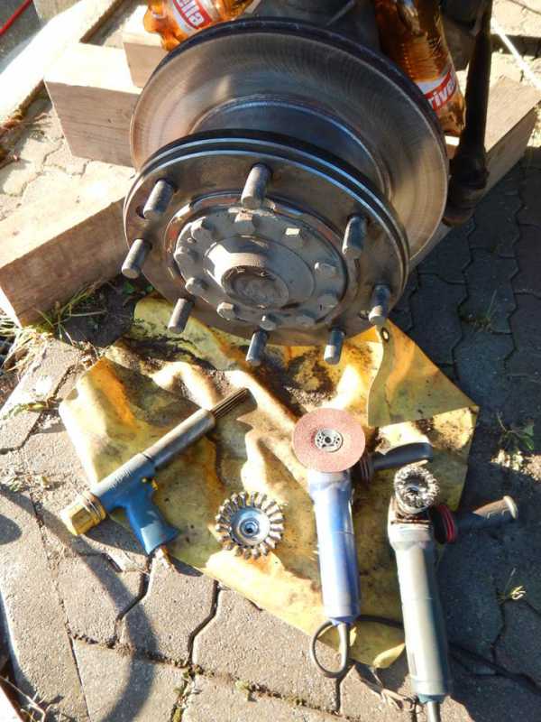

Nach dem Grundieren noch die ersten Bremsleitungen in Kunifer Ø 6 mm gefertigt.

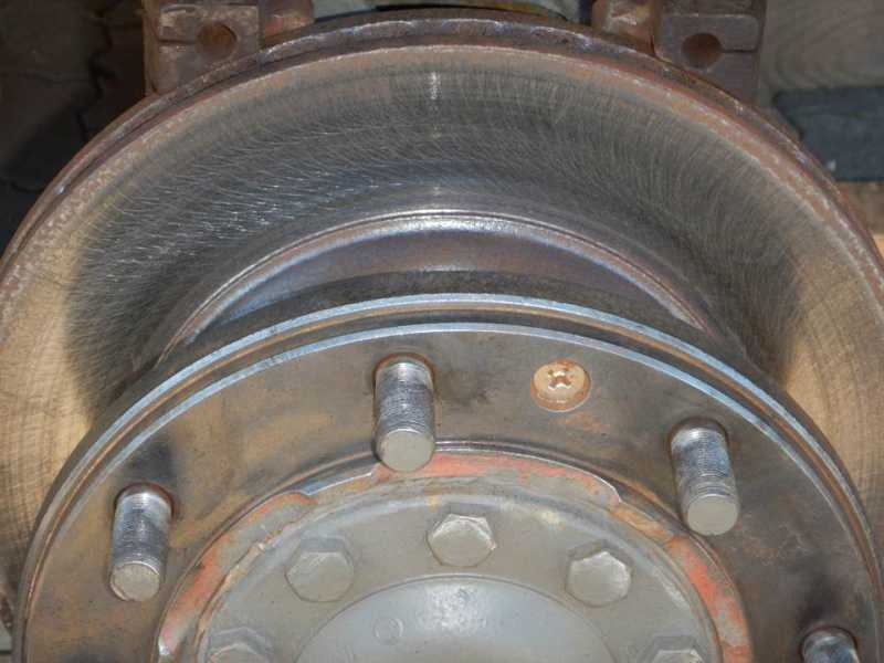

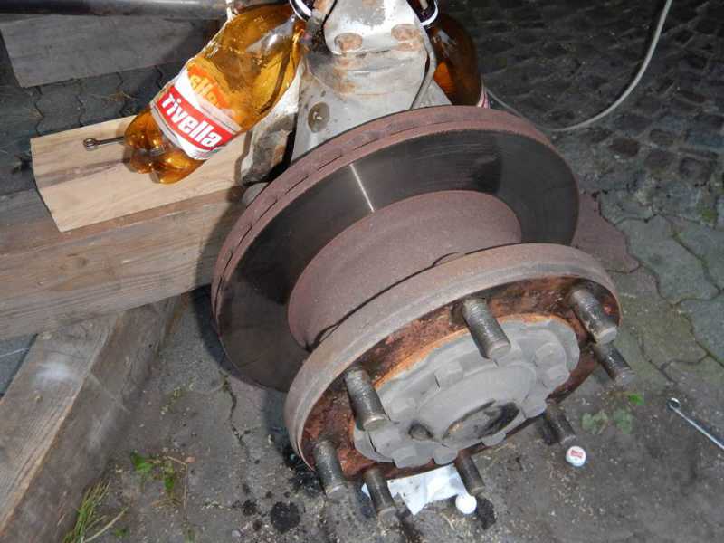

Ich konnte ausschließlich Bördel in der Form E finden. Alle Überwurfmuttern haben ein Gewinde von M12x1. Ich habe mir noch einen Gewindeschneider in M12x1 zugelegt um die ersten Gewindegänge der Sättel nach-zu-putzen da sie angerostet sind. Die Bremsscheiben habe ebenfalls noch etwas Aufmerksamkeit bekommen. Hartnäckigen Rost mit dem Nadelhammer entfernt, verschiedene „Flexbürsten“ für den Rest. Die Reibflächen der Scheiben mit einer Papierscheibe abgezogen, das eliminiert kleine Unebenheiten und den Rostrand.

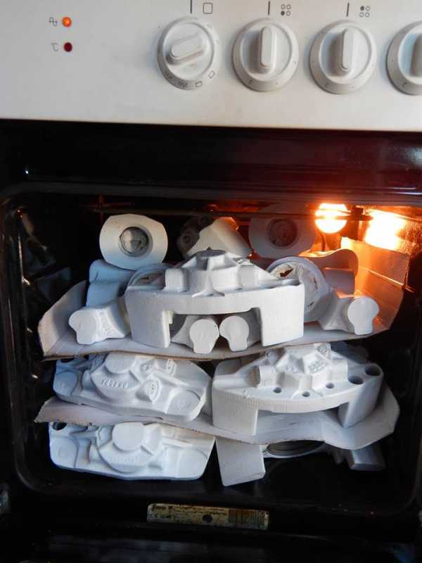

Durch die herbstlichen Temperaturen wärmt der gute Hausmann die zu lackierenden Teile bei 60° 1,5 Stunden an.
