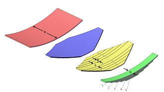

"Anstatt ein abgestuftes Federpaket zu bilden, kann eine Blattfeder mit parabelförmig von der Mitte zu den Enden hin abnehmender Stärke verwendet werden.
Auf ähnliche Weise wirkt ein in der Fläche trapezförmiges Federblatt (nebenstehende Abbildung)."
trapezförmig kann auch die Stärke gemeint sein. Und nichtnur die Draufsicht...

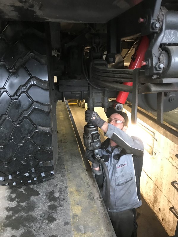

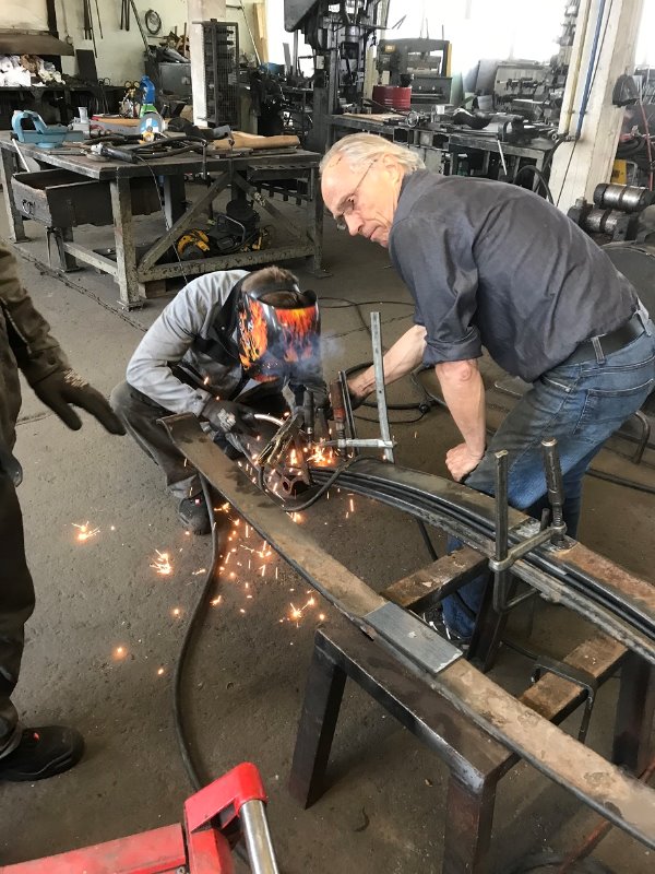

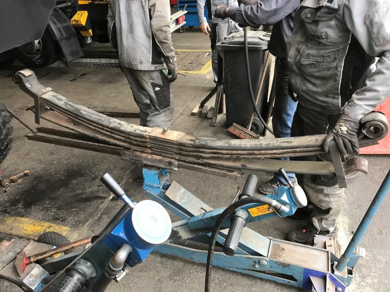

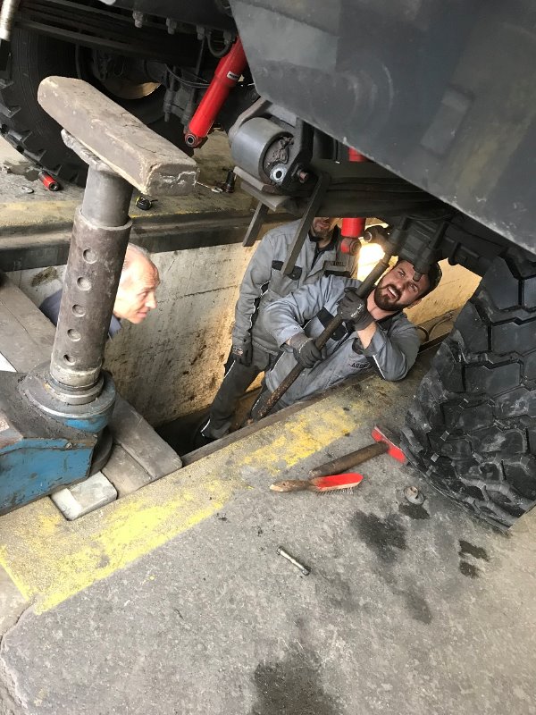

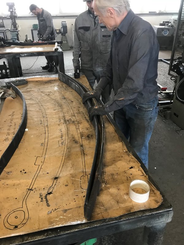

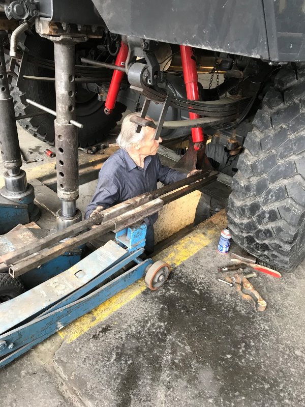

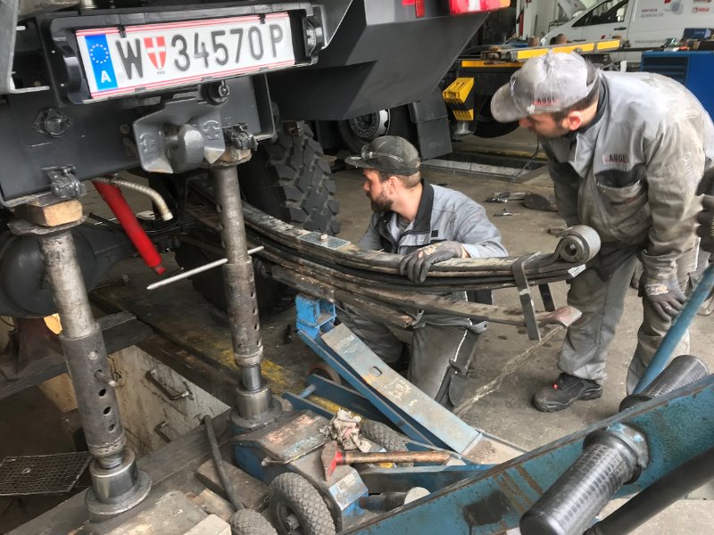

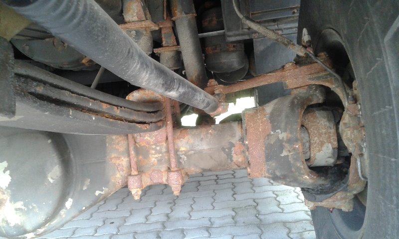

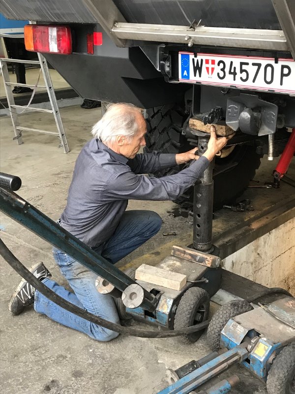

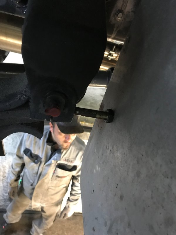

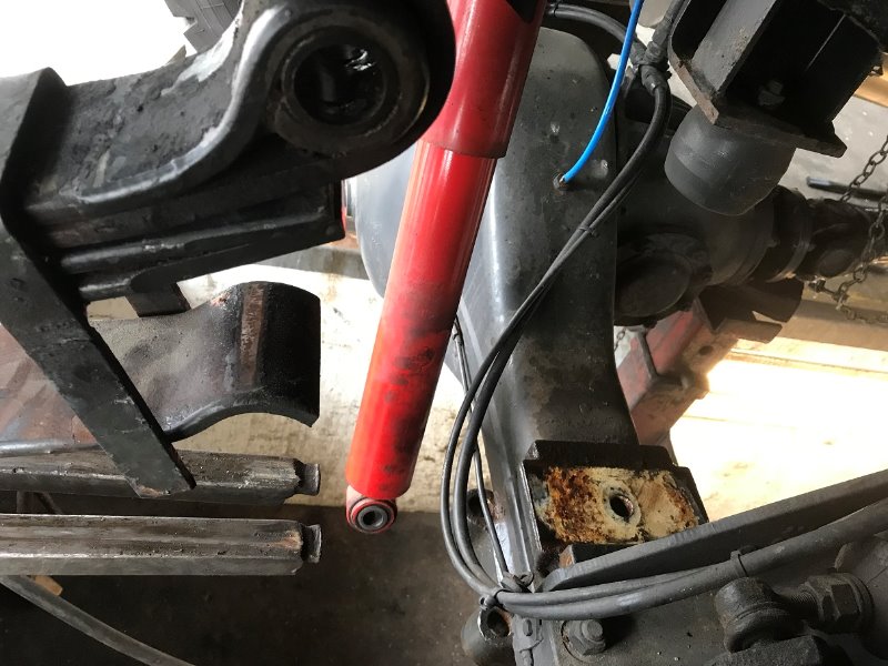

Nachdem mein Steyr reisefertig doch etwas schwer ist - so ca. 9,5 t - liegt die Schwerlastfeder satt an. Der Fahrkomfort lies zu wünschen übrig, besonders in Kurven, je schneller umso schlechter ...
Auch ein leichter Schiefstand - abgesacktes Heck - war mit freiem Auge zu sehen ...

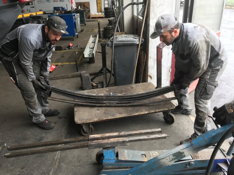

Also bin ich auch wie Harald zur Fa. Augl in Pasching, und dort kümmerte sich ebenfalls der Seniorchef um mein Auto...

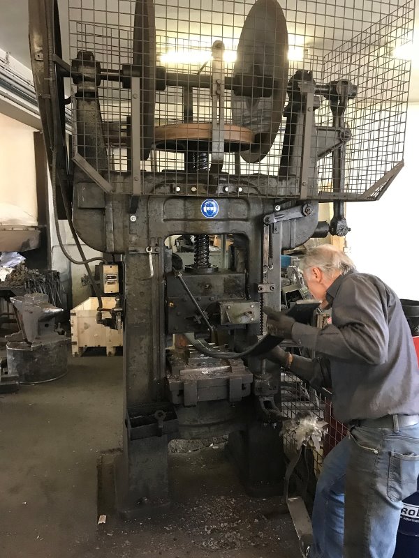

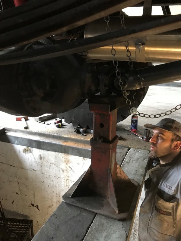

Hier ein paar Aufnahmen der Arbeit "Einbau einer zusätzlichen Federlage li und re im Heck"

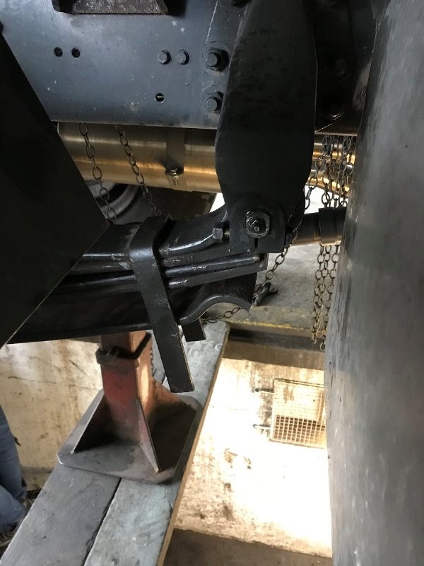

Die Federbriden mussten natürlich neu kommen, um ca. 4 cm länger ... man könnte zwar die hinteren Briden vorne montieren, jedoch ist davon abzuraten: das Gewinde ist meist nach vielen Jahren und Demontage nicht das Beste ...

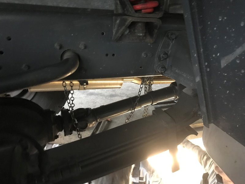

Sehr hilfreich war eine Art Gestell, mit der man das Federpaket leichter aus- und einbauen konnte.
Nicht vergessen: Achse (Differntial) und Gelenkwelle sichern!.
Auf dem Foto sieht man was passieren kann wenn man Anbauten - bei mir der Tank - zu nahe an die Feder baut: da kann es schon mal mit dem Federbolzen recht eng werden!
Wichtig: ich denke ich muss jetzt noch den lastabhängigen Bremskraftverstärker neu einstellen lassen - bin ja jetzt um ca. 4 cm höher ...? Was denkt Ihr?
Beantworte gerne Fragen,
LG, Andreas
