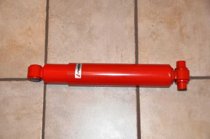

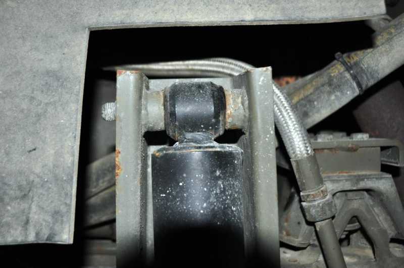

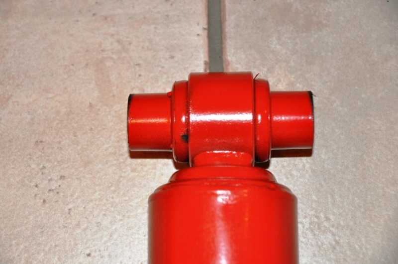

ich war mal eben bei meiner Steyr-Teilesammlung für Winter und Frühjahr und beim "Dicken" (=12M18, nicht IVECO:laugh: ) und hab Fotos gemacht. Bild 10 zeigt den KONI-Stoßdämpfer und Bild 11 die obere Aufnahme, in die eine lange Hülse in Gummi eingepresst ist. Bild 13 zeigt die deutlich schmälere Aufnahme des Original-Dämpfers vorne oben. Das gleiche Problem ist hinten an der Stoßdämpferaufnahme (U-Eisen, in das der Dämpfer oben reinrutschen muss). Die genauen Maße für die jeweils oberen Aufnahmen der Stoßdämpfer vorne und hinten muss ich noch ausmessen, dazu müssen die Stoßdämfer raus.
So, jetzt denk mal nach - geht jetzt hoffentlich leichter;) - vielleicht gibt es ja eine simple Möglichkeit. Vielleicht sollte man die Hülsen rauspressen und abdrehen ... :dry:

Kannst Du bei der originalen Aufnahme die beiden angeschweißten Durchführiungen abflexen? Vielleicht passt der Koni dann "passgenau" in die Aufnahme?

ich meine auf dem Bild 11 Schweißpunkte zu erkennen. Die könnte man mit einem Multimaster (ich habe z.B. einen billigeren Bosch PM 180) auftrennen. Dann kann man die Hülse doch sicher einfach rausdrehen.
