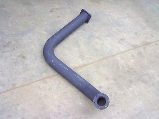

Hi Leute,
Also der CAMO hat das Rohr als Ersatzteil:
1218/04007
Auspuffrohr von Staubremse zu Turbo original Steyr
Preis: 1 Stk. 360,00 €
www.camo.co.at/produkte.aspx?sp_id=2&hg_id=54
LG, Andreas

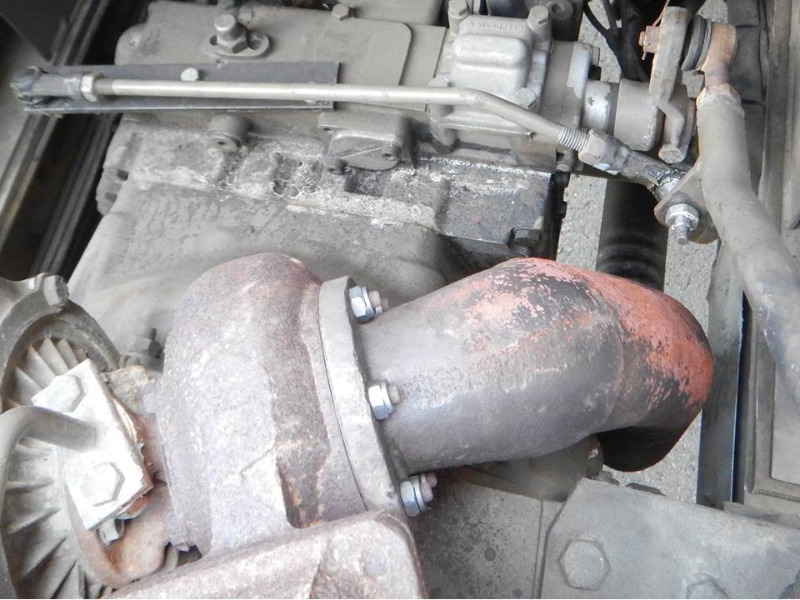

Hallo Miteinander,
Nachdem ich letzthin wieder mal die Kabine gekippt habe ( Sommerdiesel :whistle: ) habe ich nochmal einen Blick auf das Anschlußstück Turbo geworfen. Also viel Platz ist da nicht für ein Übergangsstück, es sieht eher so aus als müsste man den 90° Rohrbogen verjüngen und anpassen.
Ich bin schon gespannt auf die ersten Bilder einer solchen Lösung.
Freundlichst Xiberger

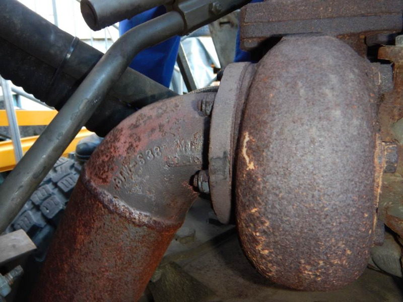

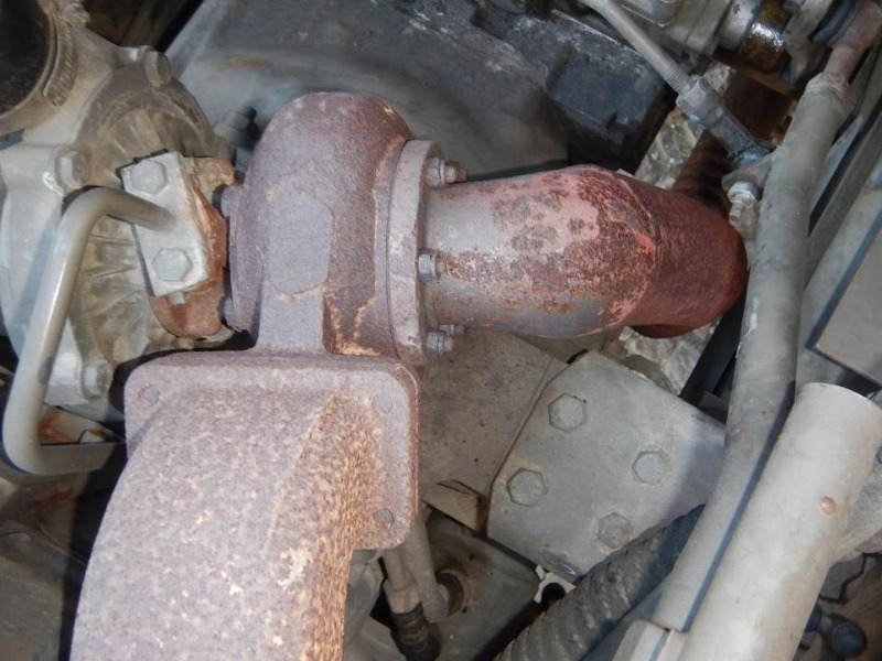

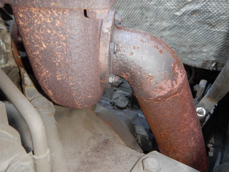

Hallo Miteinander,
Nochmals Bildchen aus anderen Blickwinkeln.
