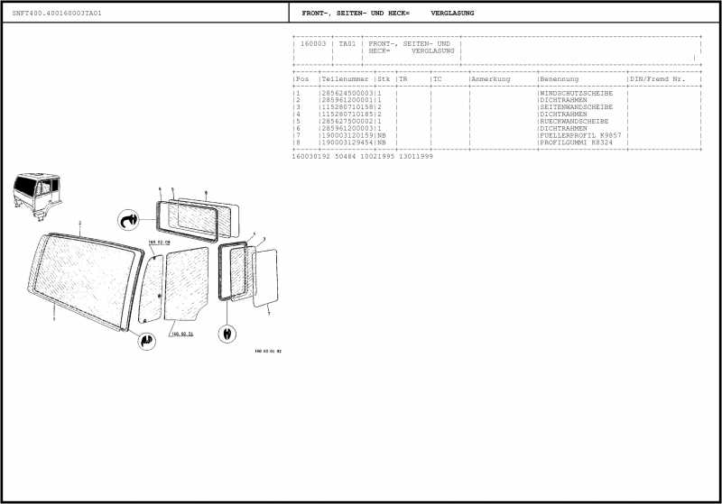

Es ist Nr 7, bzw. Teilenummer 190003120159
Das Einfädeln war trotz geliehenem Spezialwerkzeug (Landmaschinenwerkstätten haben sowas, weil Traktoren teilweise noch immer Kederdichtungen haben) und großzügiger Silikonsprayanwendung eine schweißtreibende Angelegenheit.
Wenn das Füllerprofil dicker ist - wie z.B. die erhältlichen Universalkeder - geht's (meiner Meinung) definitiv nicht!
Also in den sauren (teuren) Apfel beißen und 45 Eur für 5m Originalgummiwurst (knapp 215cm je Seite; Heckfenster hab ich nicht gemacht) investieren.
