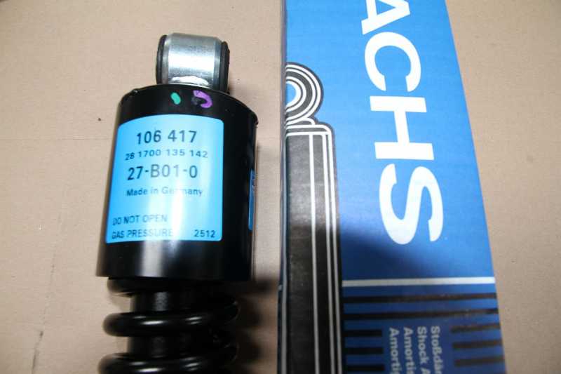

Hallo Toni,
einen einzelnen Dämpfer gibt es nicht, sondern nur ein komplettes Federbein.
Die stärkere Ausführung ist normalerweise für die schwereren Fernfahrerkabinen gedacht. Sie hat eine ca. 50 % höhere Belastbarkeit und sollte für deinen Fall ausreichend sein.
Auf dem anghängten Bild siehst du die Daten. Das Federbein ist von Sachs.

Re: Welchen Fahrerhausdämpfer, für DGT + 250kg=106417
16 Sep. 2015 13:34 - 16 Sep. 2015 20:47
Danke für die Hilfe,
ich habe den Dämpfer für rund 96€ Brutto das Stück gefunden
www.pkwteile.de/sachs/1213192
www.autoteilemann.de/stossdaempfer-616667.html
oder hat noch jemand eine günstigere Quelle?
Gruß Toni
