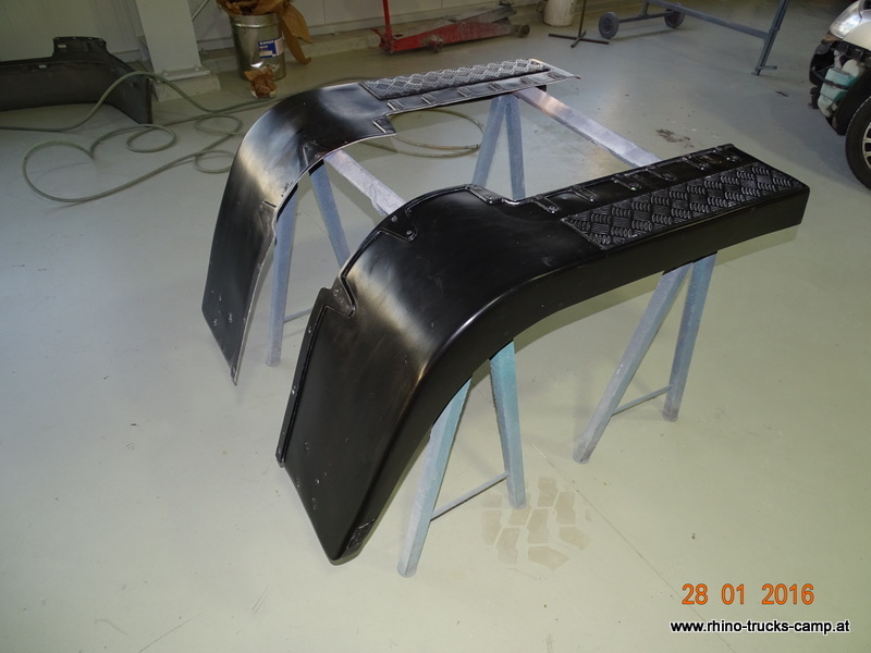

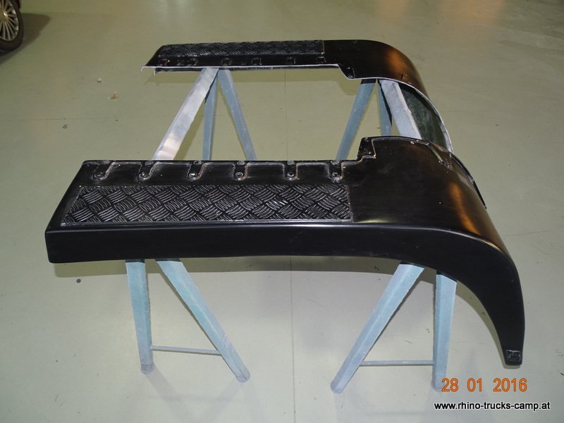

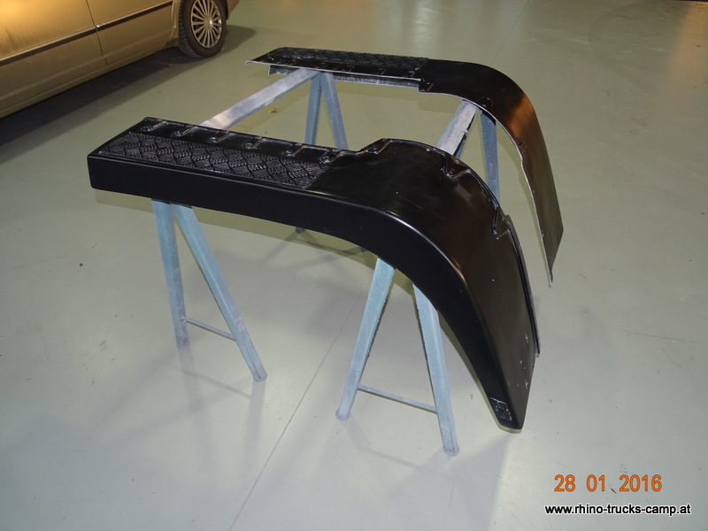

Hallo Steyr-Freunde,
wer kennt das Leid mit den Kotflügeln nicht ,sie sind verformt ,wellig ,verwittert
und die Versteifungen sind vergammelt ,
aus diesem Grund hab ich aus den Flügeln ein Model gemacht und einen Prototypen laminiert,
Die Flügel sind mit schwarzem Gelcot beschichtet und 4mm dicken Gewebe , die Trittfläche ist in das
GFK eingearbeitet , sehr Stabil und in jeder weiteren Farbe zu beschichten , die Flügel passen ohne Änderungen ans Fahrerhaus und sehen Original aus
Wenn Interesse besteht könnte man eine klein Serie anfertigen.

Hallo Trago,
ich hätte grundsätzlich auch Interesse.
Was ich mir aber im Moment nciht so richtig beurteilen ann, ist die Eignung des Materials. Beim Offroadfahren bekommen die Kotflügel doch schon einiges ab, sei es Steinschlag oder auch mal die Berührung an engen Stellen.
Der starke Gummi steckt das weg, aber was ist mit dem GFK - ich hab einen Außenpool mit Gelcoatbeschichtung. Das Zeug ist so empfindlich......
Vielleicht kannst Du dazu was sagen.

gute Idee und sehr schöne Ausführung.
Ich finde zwar die originalen Kotflügel in all ihrer Welligkeit auch nicht so prickelnd aber das Material dürfte im Endeffekt geeigneter sein da es durchaus elastisch ist. Bei GFK sehe ich ein Problem aufgrund der Steifigkeit wenn man in den harten Einsatz geht. Für moderat aber sicher völlig in Ordnung.
Toll wenn man sich erweiterte Gedanken macht.
