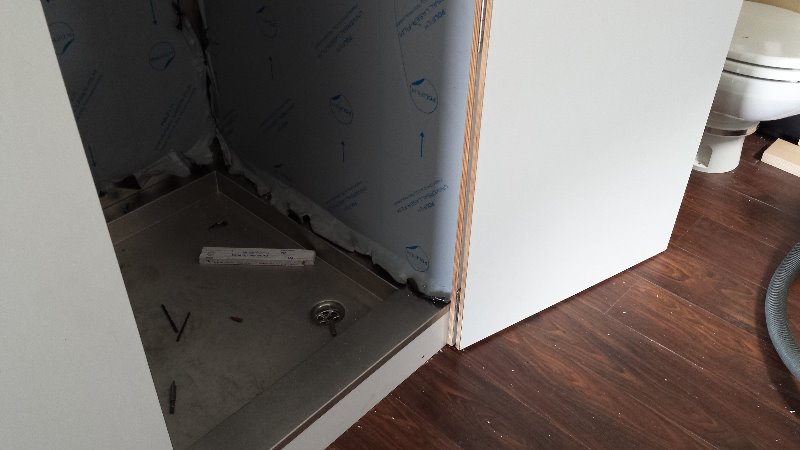

Werte Gemeinde,
sicherlich bereits oft diskutiert, dennoch an die Spezialisten an dieser Stelle nochmals eine Frage:
Ich habe eine Kabine mit folgendem Bodenaufbau: Multiplex Grundplatte, nach innen vollständig feuchteisoliert mit Enketop.
Nun möchte ich darauf einen Vinyl-Click-Boden verlegen.
1) Nehme ich eine - bzw. was nehme ich als Zwischenlage zwischen beschichtetem Boden und Bodenbelag? Aktuell habe ich das mit einer Antirutsch-Gitter-Matte versucht, also das Gewebe, das man unter Teppiche legt, dass sie nicht rutschen. Macht das Sinn?
2) Empfiehlt es sich das ganze dann "luftdicht" abzuschließen. Soll heißen: Ränder aussen mit Dichtmittel komplett schließen oder eher für eine "Unterlüftung" (also nach oben nicht vollständig dicht) sorgen? Vorteil: Lüftung, Nachteil: Wasser könnte von oben eindringen.
Danke vorab für euren Input dazu!

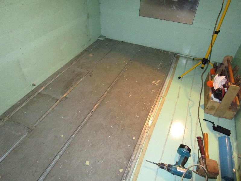

Servus,
ich habe Vinylboden verlegt, der hat weniger als 5mm und kann nicht aufquellen
Bilder findest du auf Seite 12-15
www.steyrforum.de/index.php/forum/16-ste...ines-12s21?start=143
ich habe den Boden schwimmend auf den Blechen der FBH verlegt

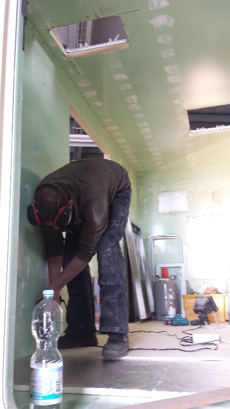

Hallo Zusammen,
wir haben folgenden Aufbau gewählt und sind bis jetzt zufrieden
Bauder PIR 20mm, WLG 024, alukaschiert mit Sika 221 fixiert
Birke Multiplex 12mm, BB, mit V2A 5x55 gesenkt, verschraubt
DLW Luxury Vinyl, 25080-117,Mahogany armand red, vollflächig mit Thomsit 2K verklebt.
Haben uns für diese Variante entscheiden damit ja kein Wasser, Feuchtigkeit in den Boden gelangen kann. Den gesamten Ausbau haben wir oben auf gestellt. So finden wir auch gleich jegliche Leckage
Anbei noch ein paar Bilder:
von diesem habe ich noch ca. 6 Pakete übrig und geben diese gerne ab
www.dlw.de/produkte/dlw-luxury-vinyl/var...-117-2-5mm-mora-379/
Beste Grüße
Mirko
