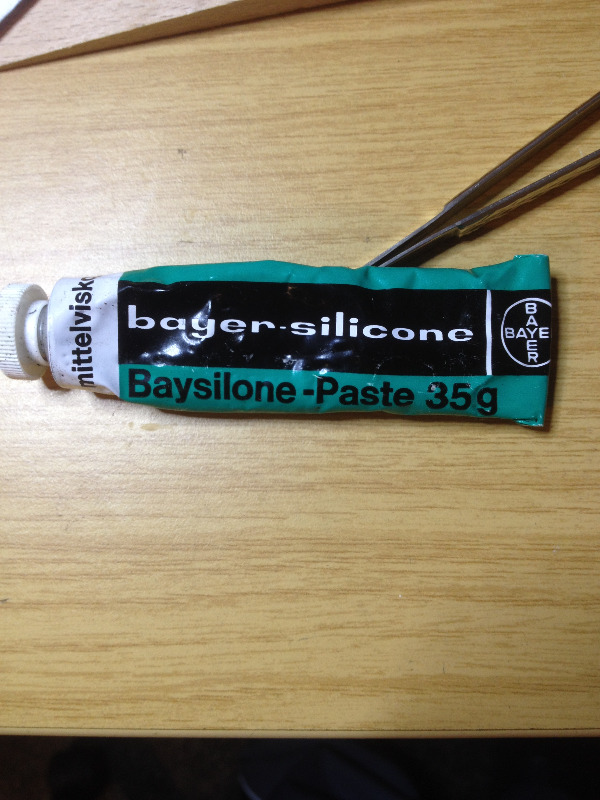

Moin Arno,
versuchs mal damit:
Gibts in verschiedenen Viskositäten. Bolzen satt damit einschmieren und auch in das Loch ordentlich was davon einfüllen.
In TDB 5 steht das die Bolzen mit Einheitsfett geschmiert werden sollen aber ich halte das Siliconfett für besser geeignet.
Letzte Änderung: 22 Nov. 2018 17:43 von KlausU. Begründung: Ergänzung
