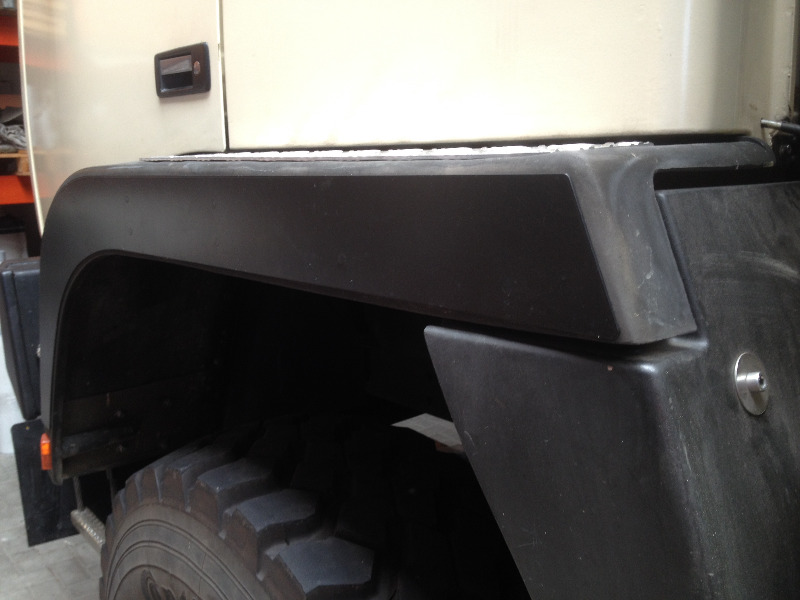

Liebe Steyrfreunde,
hat jemand von Euch eventuell den Kotflügel (meine die wellige Außenseite) schon einmal in einen CAD Programm gezeichnet?
Ich würde unserem Steyr gerne Versteifungsbleche spendieren damit die Zeiten der welligen Formen der Vergangenheit angehören.
Ein Blech liegt auf der Außenseite das zweite Blech auf der Rückseite. Die Bleche werden dann verschraubt und so stabilisiert sich der Kotflügel.

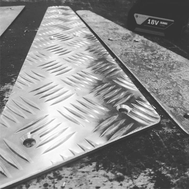

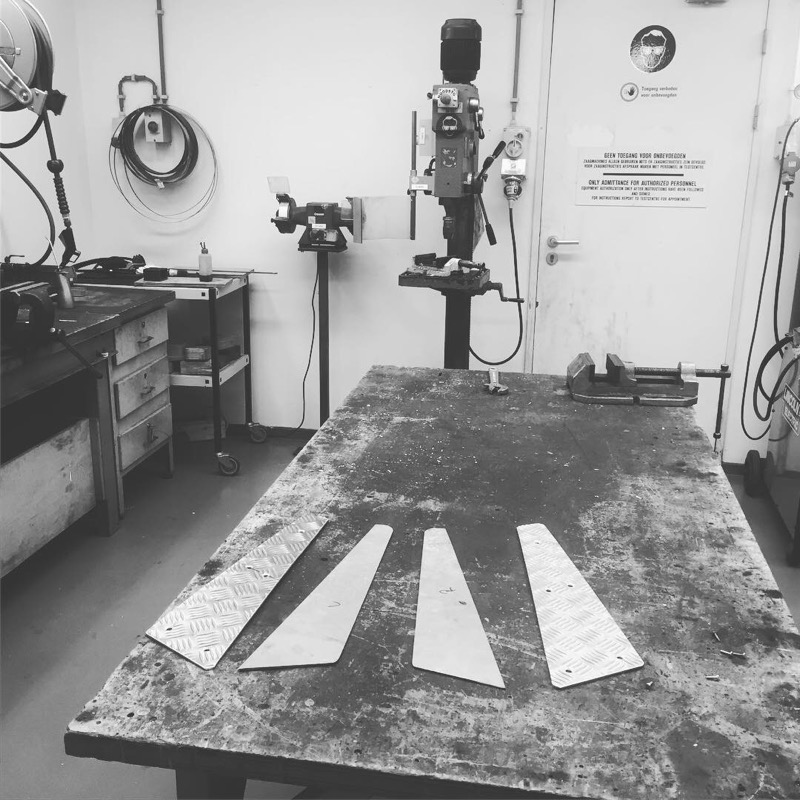

Ein gutter freund und 12M18 Fahrer hat einiges fur mich angefertigt da seiner und meiner schon ein richtiger riss hatte in das untere teil.
Innenseite dickes stahl, aussen riffel blech, oder wie das so auf Deutch heisst
Alles schon durchgeschraubt und fest. massen sind ganz locker genommen damals.
