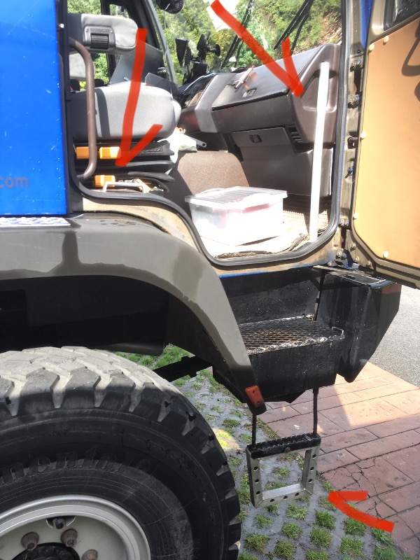

Meine Lösung ist einfach und funktioniert für kleine Leute!
Der Alu Rahmen ist nur mit einer Schraube befestigt. Kann wenn nötig auch sehr schnell abgenommen werden.
Zusätzlich unterstützen zwei Einstiegsgriffe (Siege rote Pfeile am Bild)
Gruß Manfred

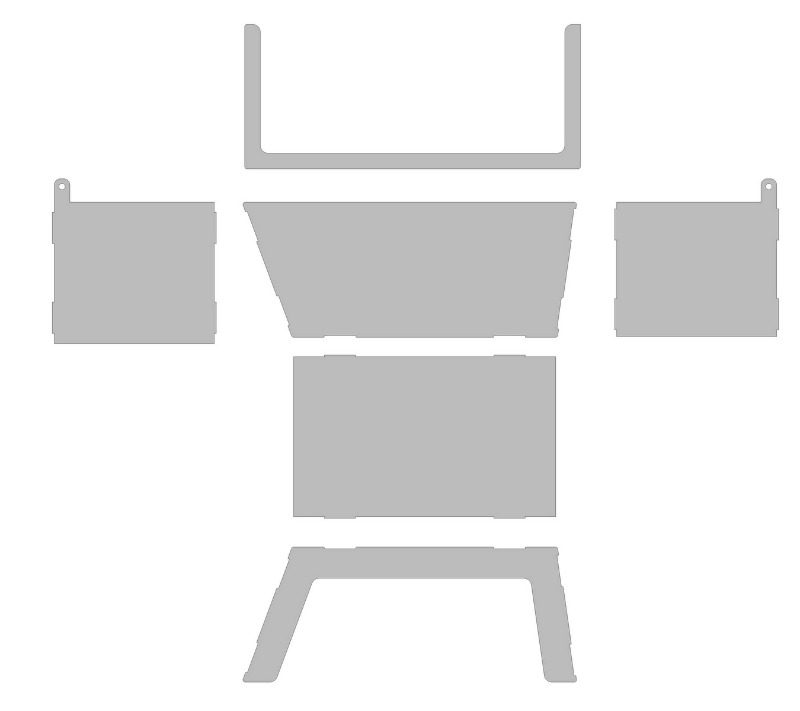

#34526
Nachdem meine Kästen durchgerostet waren habe ich sie mir aus lasergeschnittenen Einzelteilen zusammen geschweißt. Allerdings in originalen Maßen ohne zusätzliche Stufe. Wenn es Dir hilft kann ich morgen die DXF-Dateien raussuchen.
Robert
Folgende Benutzer bedankten sich: MiBaTec
  • MiBaTec
  • MiBaTecs Avatar Autor
Re: Einstiegskästen
14 Okt. 2019 18:06
#34527
RobertH schrieb: Nachdem meine Kästen durchgerostet waren habe ich sie mir aus lasergeschnittenen Einzelteilen zusammen geschweißt. Allerdings in originalen Maßen ohne zusätzliche Stufe. Wenn es Dir hilft kann ich morgen die DXF-Dateien raussuchen.
Robert
Hallo Robert,
sehr gerne. Das wäre super.
Seile oder Ketten kann ich ja noch zusätzlich dran befestigen.
  • RobertH
  • RobertHs Avatar
  • Beiträge: 250
  • Thanks: 121
Re: Einstiegskästen
15 Okt. 2019 12:53
#34535
Hallo Michael,
hier mal die DXF-Dateien für die Trittstufen-Nachbauten.
Die Laschen für den Deckel stimmen nicht ganz mit dem Original überein.
Ich hab bei mir den Deckel etwas beschliffen und Distanzhülsen als Drehlager aufgeschweißt.
Die Befestigungslöcher in den Kästen habe ich nachträglich gebohrt.
Robert
