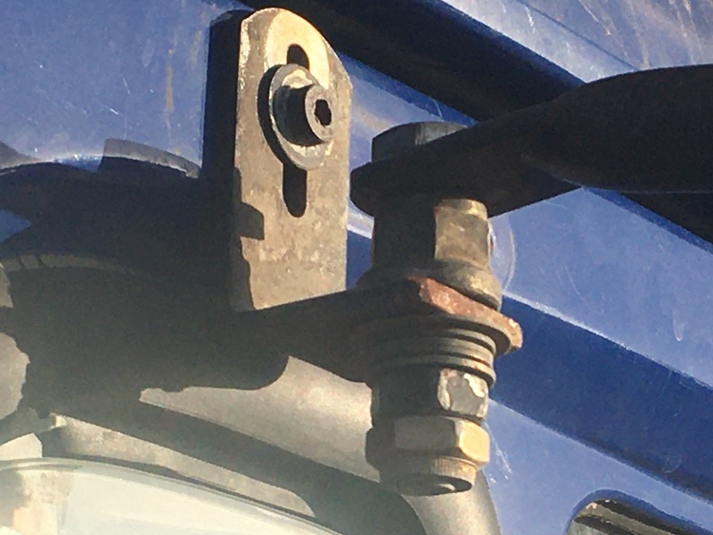

Lässt sich kurzfristig so reparieren. Ich fahre seit Wochen mit dieser Version off-road durch Marokko!
Gruß Manfred

Hallo Manfred,
das sieht nicht schlecht aus, frei nach dem Motto:
Nichts hält so lange wie ein gutes Provisorium.
Danke für den Tipp, so werde ich es auch machen.
LG Wolfgang

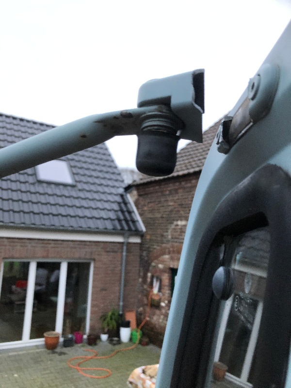

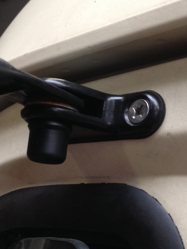

da gibts bei MAN was passendes als Ersatzteil:

Die Teile- Nummern von MAN kann ich bei Bedarf raussuchen.

für den kompletten oberen Halter mit den Befestigungen:
1x 81.63731-0183 Halterung oben
1x 06.01283-5115 Sechskantschraube M8x25
1x 06.15015-0411 Scheibe 8x16
1x 06.11241-0304 Sechskantsicherungsmutter AM8
1x 81.96410-0503 Verschlusskappe 12,9-M3165
2x 81.90713-0011 Scheibe 8,5x25x1,5
Das ganze hat vor einem Jahr um die 35.- € brutto gekostet.:(
Aluwinkel sind billiger, gefallen mir aber nicht so richtig an der Stelle.

Danke für die ET Nummern. Weißt Du eventuell ob es die Spiegelarme auch bei MAN gibt?
