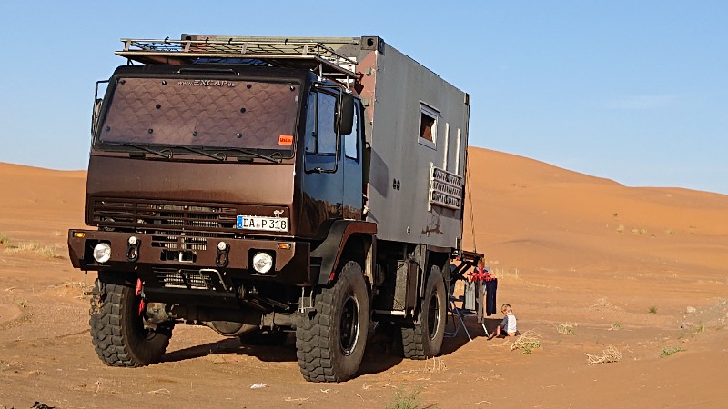

02 Apr. 2021 11:51
Hallo
Ich habe die alten "Elefantenohren" ersetzt durch selbstgemachte die viel enger am LKW anliegen mittlerweile auch mit grösseren Spiegel mit Weitwinkel. , ich hoffe man kann es erkennen.
Gruss
Andreas
Gruss
Andreas

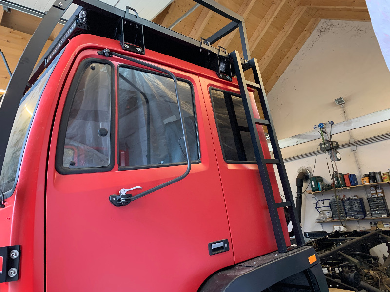

Re: Spiegel Haltung, immer wieder das gleiche...
02 Apr. 2021 12:39
Hallo Ruud,
Ich habe so eine Knebelverbindung verwendet. Ich muss meine Spiegel immer einklappen wenn ich in die Garage fahre, das geht damit auch einfacher.
05 Apr. 2021 20:55
@doublepunkt:
- hält das zuverlässig auch auf der Autobahn?
- hast du eine Bezugsquelle? Sieht aus wie ein bike Schnellspanner ...?
Danke für Infos dazu
Gruß Robert
Gruß Robert
…immer ist irgendwas…
- doublepunkt
- Beiträge: 150
- Thanks: 80
06 Apr. 2021 12:26
Hallo Robert,
Ich muss ehrlich zugeben, ich war noch nicht auf der Autobahn damit. Ich habe da keine Erfahrungswerte. Aber wenn das mit den Federscheiben gehalten hat, dann wird das auch halten. Du kannst die Spannkraft des Hebels durch drehen der Kontermutter frei bestimmen, insofern hab ich da mal keine Bedenken.
Du hast recht, es ist ähnlich wie ein Schnellspanner bei den Fahrradachsen, allerdings wesentlich grösser. Ich hab es von HUG-Technik:
www.hug-technik.com/shop/product_info.php?info=p716322
