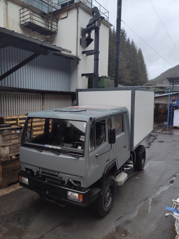

hier möchte ich euch einige Fotos vom Bau meiner GFK Kabine zeigen.
Die 60mm Sandwichplatten hab ich bei Stadur bestellt. Eigentlich hatte ich die Fensterauschnitte gleich ausfräsen lassen wollen, dann hätte ich die Platten aber leider nicht zum gewünschten Termin bekommen. Da ich keine Halle habe müßen die Fenster nun warten bis es wärmer wird
Die Tür stammt von Sideway, Fenster hab ich von Belluna hier liegen. Eine Dachhaube mit Ventilator kommt auch noch.
Aussenmaße des Koffers: 4,00 x 2,35 x 2,22
Geklebt wurde mit Körapop 1K
Gruß aus Winterberg, Tobias
