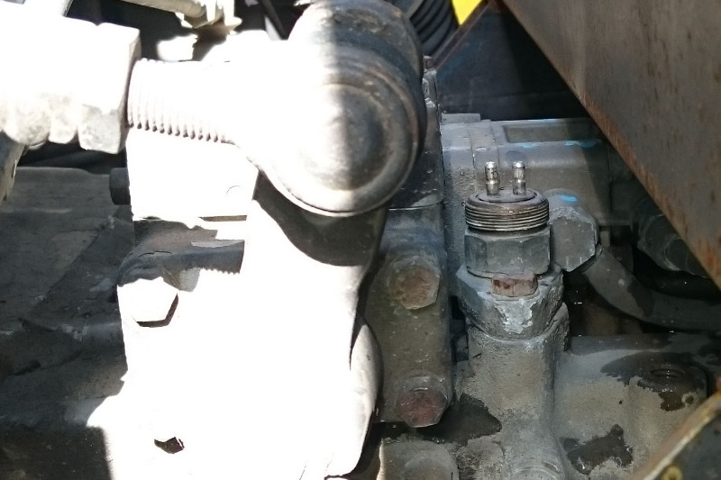

ich habe den Schalter nicht auf anhieb gefunden...
Es ist der Schalter direkt am Schaltgestänge. In Fahrtrichtung links OBEN auf dem Getriebe.
Und er muss überbrückt/kurzgeschlossen werden. So zum Beispiel:
Dann habe ich das ganze etwas zusammengeschoben und die Gummikappe wieder auf den Schalter gesteckt. Dann ist es aufgeräumt.
Grüße Marcus
