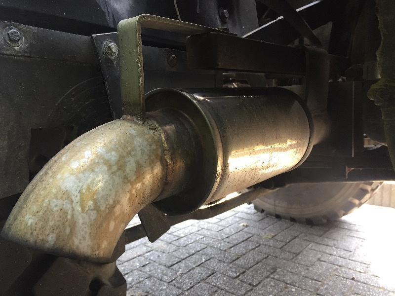

beim Pfingsttreffen gabs die ultimative Lösung zu sehen und zu hören.
So ein kleines Endtöpfchen hab ich bisher unter keinem LKW gesehen.
Und der Sound war endg.....! Was ist schon besser als vom satten Klang eines Steyr aus dem Land der Träume geholt zu werden.
Danke dafür an Ruud.:) :)

  • Beiträge: 2001
  • Thanks: 633
Re: Sound tuning... 12M18
24 Mai 2018 13:22
#27005
Moin Felix,
Ruuds Endtopf ist ca. 40 mm dicker als das Endrohr. Gefühlt geht das Rohr von der Staubremse direkt ins Endrohr über. Habe leider keine Fotos davon gemacht aber vielleicht jemand anders.

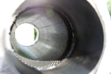

Ach so kann ein Topf innen aussehen.
Da kann alles tief durchatmen und hört sich auch noch gut an.

Ich glabe im besagten Rohr siehts ähnlich aus. Konnte ich aber leider nicht sehen weils innen dunkel und rußig war.:laugh:
  • rdhrkns
  • rdhrknss Avatar
  • Beiträge: 654
  • Thanks: 261
24 Mai 2018 15:13
#27008
KlausU schrieb: Moin Felix,
Ich kann mal ein par bilder / sound aufnamen und einigen massen nemen und hier ablegen in forum.
-Ruud

  • Xiberger
  • Xibergers Avatar
  • Beiträge: 412
  • Thanks: 180
26 Mai 2018 13:49
#27026
Hallo Miteinander
Was Ruud da angebaut hat ist schon eine außergewöhnliche Sache.
Eine komplette Auspuffanlage die kürzer ist als das originale Rohr vom Turbo zur Staudruckklappe das ist mal was neues.
Was mir gefällt :
Die Idee und das Teil trotz eingebauter Staudruckbremse so kompakt zu bauen.
Der Montageplatz, gut genützter Platz und das Risiko des Herunterfahrens minimiert
Der Sound das ist schon ein echtes Alleinstellungsmerkmal ( auch wenn ich mit der Geräuschkulisse so spät Nachts nicht nach Hause kommen möchte )
Was mir nicht so gefällt:
Um alles auf so kleinem Raum unterzubringen musste einiges an Bögen verbaut werden, es scheint mir als ob manche Teile weniger als Ø 80 mm gehabt hätten ( bin mir da aber nicht sicher ).
Ruud hat da sicherlich noch Bilder ich möchte da nicht vorgreifen.
Jedenfalls wieder eine neue interessante Facette einer Steyr-Individuallösung.
Freundlichst Xiberger

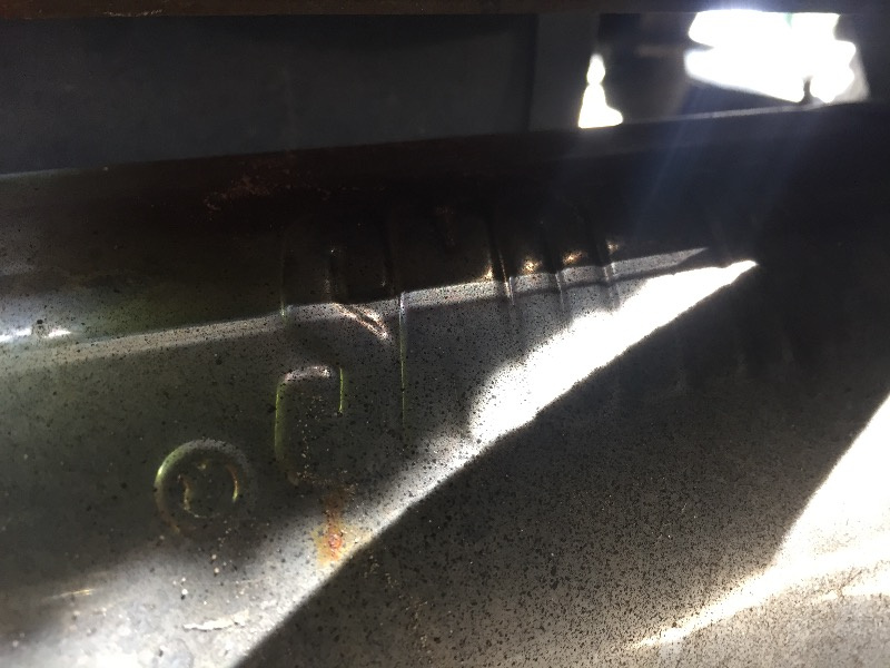

  • rdhrkns
  • rdhrknss Avatar
  • Beiträge: 654
  • Thanks: 261
26 Mai 2018 14:18 - 26 Mai 2018 16:00
#27027

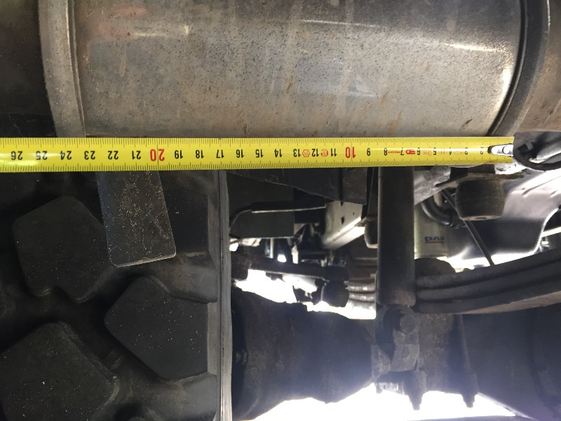

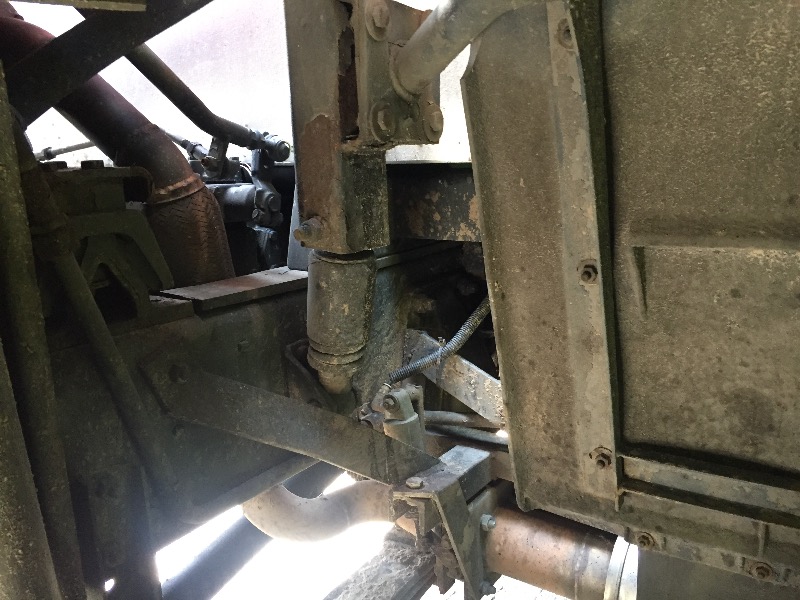

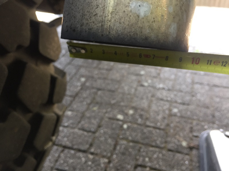

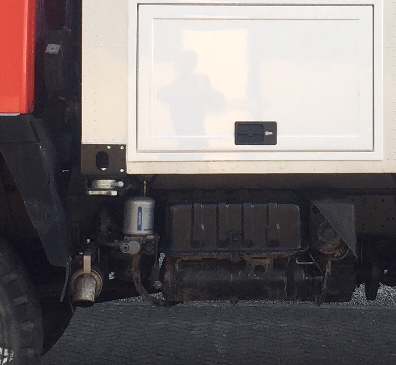

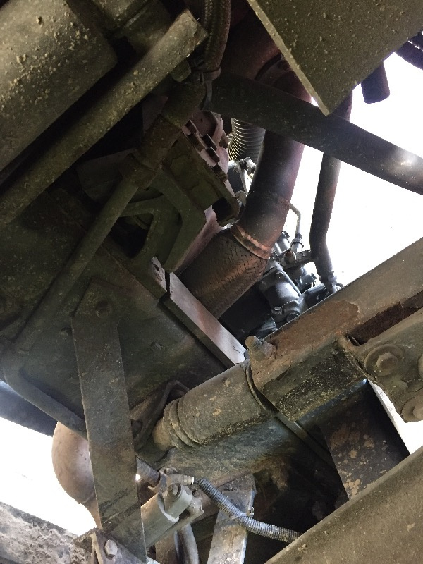

Und ein par detail bilder noch dazu..
Wie zu sehen, von Turbo Abgas gehts gleich runter in de staubremze iin der muffler (oder wie das endteil auf Deutch heist). Ich meine die Name SHOMA in das Blech zu lesen. Bild 5 zeigt dan quasi die ganze Strecke auf ein Bild :)
