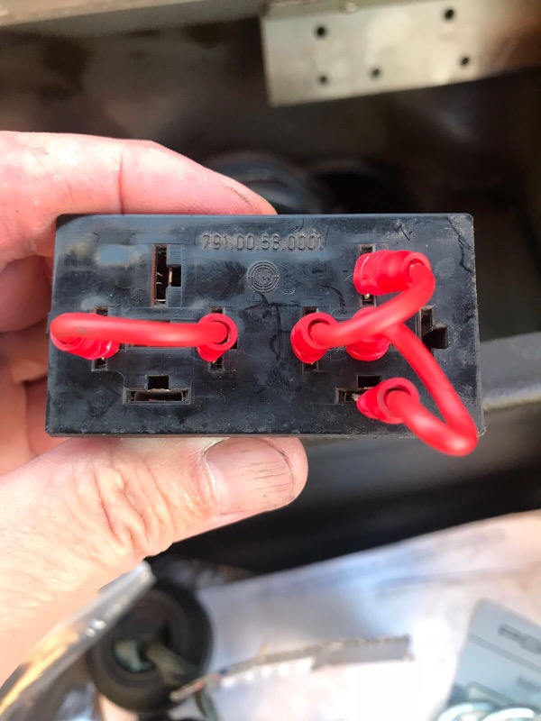

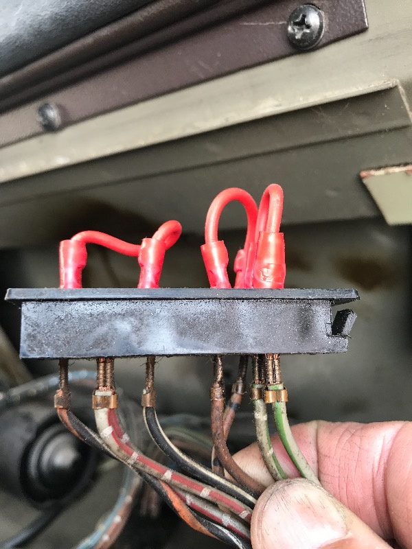

Hallo Robert,
mach doch bitte mal ein Bild von "oben" damit man die Brücken nachvollziehen kann. Nur für den Notfall...

  • Rohan
  • Rohans Avatar Autor
  • Beiträge: 14
  • Thanks: 6
Re: Suche: Vorschaltgerät 12M18
15 Juli 2018 20:06
#27834
Hallo Peter,
Sehr gerne, denn ich bin, was LKW-Elektrik betrifft, nicht gerade eine „Leuchte“!
Vielen Dank!
Robert
  • Rohan
  • Beiträge: 14
  • Thanks: 6
15 Juli 2018 20:08
#27835
Sorry, hier das Bild
Folgende Benutzer bedankten sich: elmstop, Xiberger, rdhrkns, MiCo
15 Juli 2018 20:56
#27837
Super, danke.
Peter
