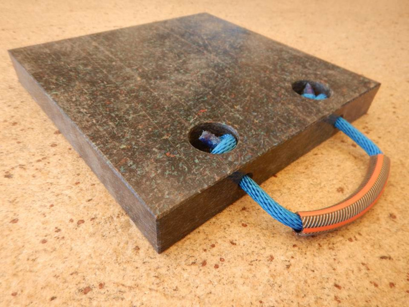

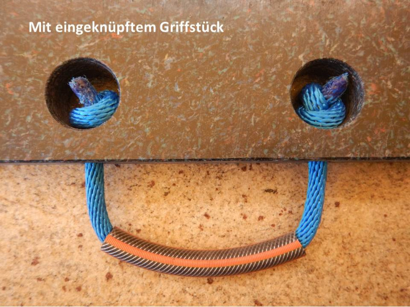

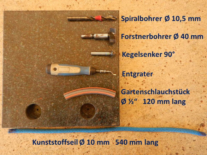

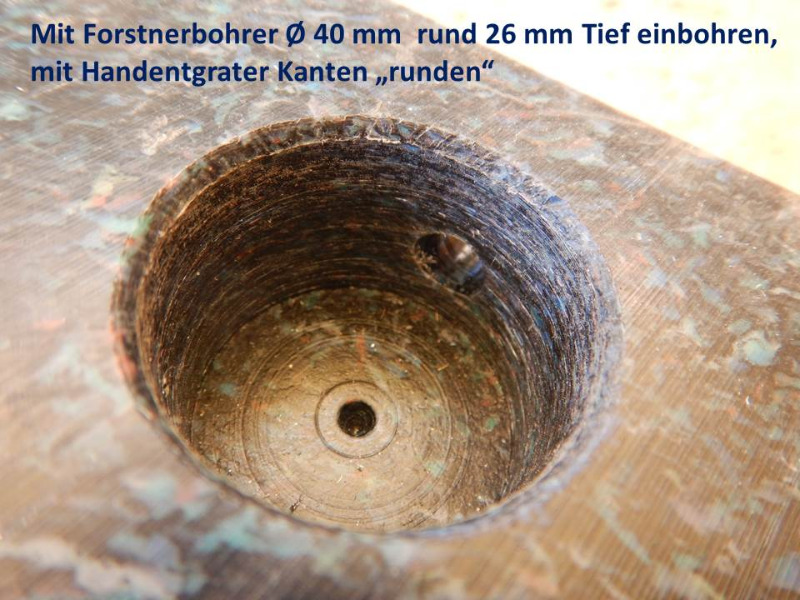

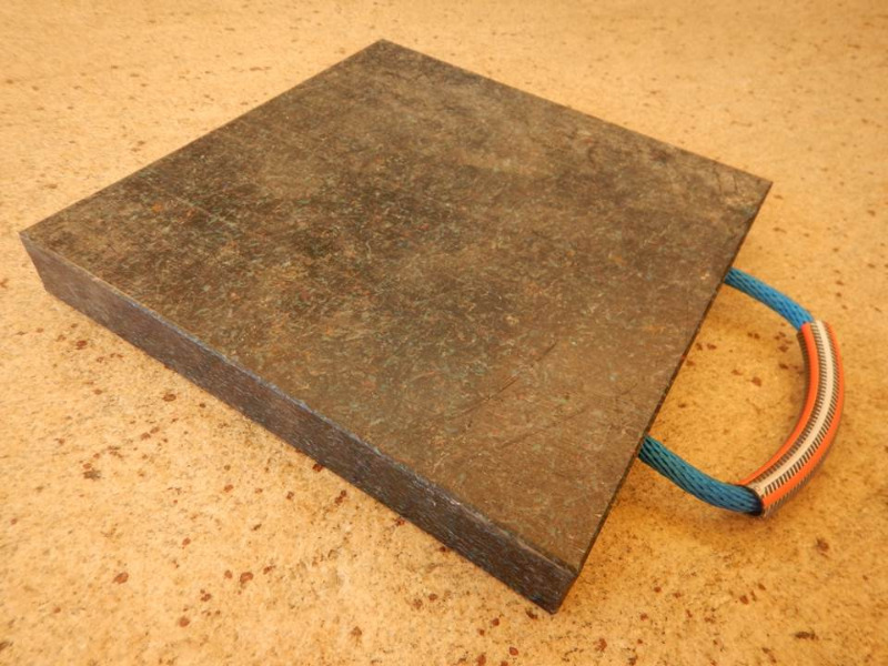

Teile wurden heute angeliefert, danke Ruud ( und Familie ) für die Sammelbestellung.
Konnte nicht wiederstehen die Platten unverzüglich einsatzbereit zu machen.
Kleine Bildergeschichte zu meiner Lösung im Anhang.

Heinz, klasse gemacht und dokumentiert.
Das du nicht auf den workshop in Gedern warten wolltest enttäuscht mich jetzt aber doch.:( :whistle: :) :)
Dann werde ich den mal an dich abtreten, besser kanns nicht werden.

Supe Beschreibung, herzlichen Dank. Werde ich auch machen, sobald meine Platten eingetroffen sind :)
