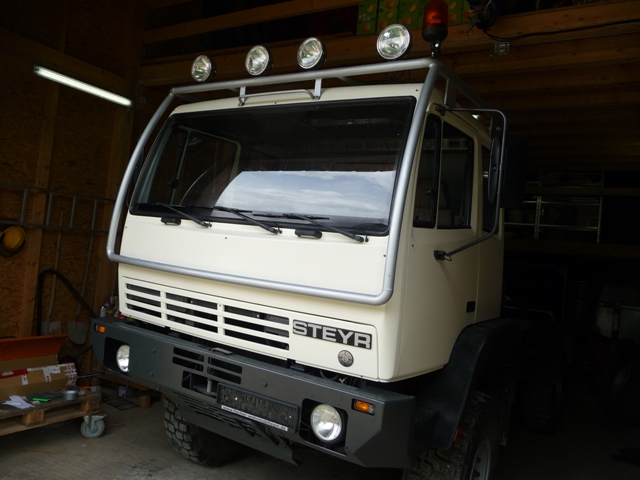

Hallo
habe gerade 4 Zusatzscheinwerfer montiert. Geschaltet sind diese über Relais mit einem seperatem 0-1-2 Schalter.Abgesichert
über eine seperate 25 A Sicherung (Original E.T.A). Den Hauptstrom habe ich von einen der 2 Hauptanschlüsse im Sicherungs/Verteilerkasten abgezapft.
Funktioniert auch alles bestens bis auf den Zustand, dass bei ausgeschaltetem Zustand immer das Standlicht anbleibt, obwohl
ich keine Verbindung hier hergestellt habe. Nur wenn ich die 25 A Sicherung löse geht das Standlicht aus. Scheint irgendwie mit dem Vorschaltgerät in Zusammenhang zu stehen.
Hatte jemand schon ein ähnliches Problem?
Gruß Dieter

Wo hast du denn die Masse abgegriffen?
Und was für ein Vorschaltgerät meinst du? Sind das Gasentladungslampen (Xenon)?

Hallo
das Problem hat sich beheben lassen. Im Sicherungskasten sind die bestehenden Sicherungen teilweise untereinander verbunden. Schließt man einen neuen Verbraucher an die bestehende Sicherungsleiste mit separater Absicherung an wird ein Vorschaltgerät aktiviert.Trennt man jedoch die Verbindung
kann man ohne Probleme über das Hauptplus neue Verbraucher anschließen.
