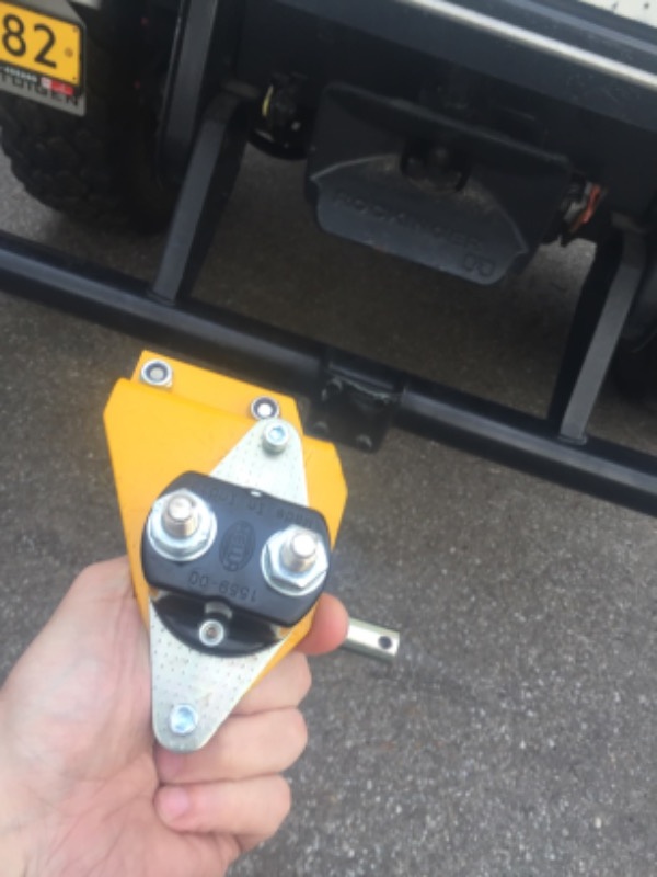

hat euer 12S21 einen NATO- Knochen? Wenn ja, mehrmals betätigen. Kabelanschlüsse prüfen ob irgendwo was locker ist.

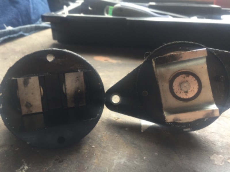

Nachdem ich gewechselt hatte von die original 130/140Ah St VARTA Batterien auf die Optima BT 75Ah St waren immer noch problemen da wahrend start vorgang. War alles Zürich zu fuhren auf der NATO Knochen.

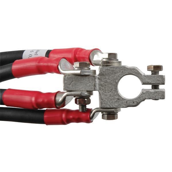

Fur die Polen Anschlussen sind die Heavy duty SureConnect 4 terminals verwended. Hab dan gleichzeitig zo ein spannungsspitzenschutzgerat (great German Scrabble word) verbaut.
-R
