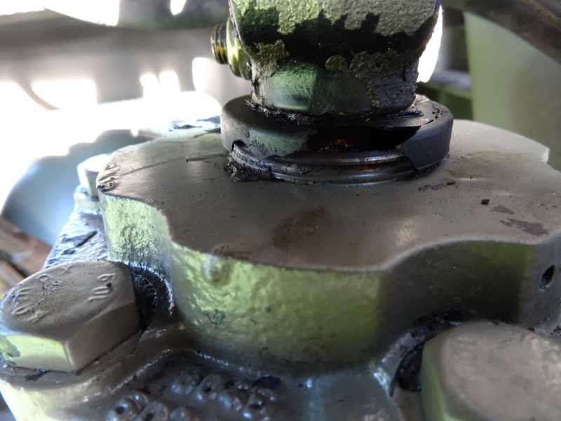

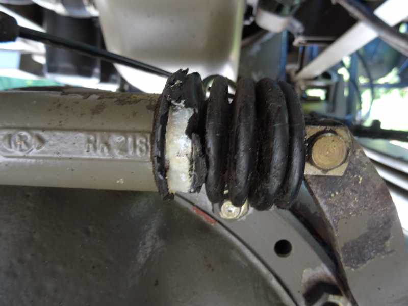

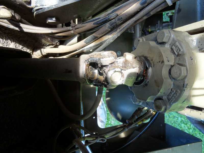

im Zuge der Restauration unseres Fahrgestells hatten wir dieses beim Trockeneisstrahlen. Leider - doch wie zu erwarten - haben sich dabei ein paar poröse Gummi-/Kunstsoffteile verabschiedet. Insbesondere zwei Dichtungsteile suche ich vergebens:
1. Gummimanschette/ Faltenbalg am Antriebszylinder der Diff.sperre Vorder- und Hinterachse (siehe Bild 1) - habe hierzu auch bei MAN angefragt, die können aber nur das komplette Bauteil für verhältnismäßig viel zu viel Geld besorgen.
2. Plastikabdeckung am Kreuzgelenk der Gelenkwelle vom Lenkgetriebe (siehe Bild 2 & 3)
Hat jemand von euch eine Idee wo ich soetwas herbekommen kann???

mein Faltenbalg am Pneumatikzylinder der VA-Diff-Sperre ist auch defekt und auch ich habe bisher keinen adäquaten Ersatz gefunden. Was wollte MAN für das Komplett-Teil sehen?
Bei DEM österreichischen Teilehändler habe ich ein No-Name-Komplett-Ersatzteil für vergleichsweise wenig Geld erworben, nachdem meine konkrete Anfrage nach dem Faltenbalg ebenfalls in einem Angebot für den kompletten Zylinder endete. O. g. No-Name-Zylinder wurde in diesem Zusammenhang übrigens als "Alternative" angeboten, welche ich vermeintlich dankbar annahm. Rate mal, was nicht im Lieferumfang enthalten war. Genau, der Faltenbalg!
Eine konkrete Nachfrage, warum mir die - keinen Faltenbalg enthaltende - Alternative angeboten wurde, obwohl ich lediglich diesen benötigte, wurde leider unsachlich abgewiegelt.
Also bitte kaufe nicht die günstige No-Name-Variante in der Annahme, dass diese den Faltenbalg beinhaltet.
Sofern Du eine brauchbare Quelle findest, bin ich für jeden Hinweis überaus dankbar.

Moin Daki,
auch in der ELDOS wird nur der komplette Arbeitszylinder als Ersatzteil ausgewiesen.
Ich würde es vielleicht mal mit einer Suche bei Google versuchen. Es gibt etliche Anbieter von Faltenbälgen. Vielleicht läßt sich dort etwas finden, was annähernd paßt.

Wenn dir am Bauteil angebrachte Teilenummern nicht weiter helfen und es die Teile nicht original gibt brauchst du Maße, Durchmesser aussen, innen, Längen. Mit den Abmessungen passenden Balg suchen.
( Ich bin sicher das andere das Problem auch schon hatten und gelöst haben ) Beim Lenkgetriebe könnte vielleicht ein Simmerring passen oder ein Drehteil aus weichem Kunststoff, aber zu allen diesen Lösungen brauchst du Abmessungen

das ist ja ärgerlich - tut mir leid für dich! MAN wollte etwas um die 200EUR netto. Ein bisschen viel, wenns nur um den Gummi geht.
Ich werde weiter nach mögliche Faltenbälgen im Netz recherchieren und lasse dich gerne Bescheid wissen, wenn ich etwas finde.

Danke für eure Tipps soweit und auch für die Recherche im Eldos (welches bei mir unter Win 8 leider nicht läuft :( )
Habe den Faltenbalg bereits demontiert und vermessen doch bin bis jetzt auf noch keinen passenden im Internet gestoßen...Werde weitersuchen und hoffen...

Hallo Jo,
wenn ich bzw. wir Glück haben, dann habe ich evtl. einen adäquten Ersatz für den defekten Faltenbalg an der Diff-sperre der Vorder-und Hinterachse gefunden. Derzeit kann ich leider nicht die benötigte Länge des Faltenbalgs bei geschalteter Sperre messen. Denke mein Steyr sollte im Laufe der nächsten Woche aber wieder einsatzfähig sein, sodass ich messen kann.
Wenn das Maß dann passt, werde ich mich nochmals melden und dir Bescheid geben.

Hallo Daniel,
das klingt doch super! Ggf. kann ich das Maß morgen ermitteln, dann lasse ich es Dir zukommen. Von wo bis wo ist bei Deiner Quelle zu messen?

Hallo Jo,
falls du die Möglichkeit zum Messen hast, wäre das toll :)
Ich benötige das Maß A gemäß der angefügten Zeichnung bei ausgefahrenem Zustand der Kolbenstange.Falls man es nicht genau erkennen kann: gemessen wird von Lochmitte zu Lochmitte. Wichtig ist, dass auch das Maß von 169mm +/- 1 bei eingefahrener Kolbenstange bei dir vorhanden ist, damit wir dann die Hublänge berechnen können.

Hallo Daniel,
Die Maße Lochmitte - Lochmitte gestalten sich bei meinem Fahrzeug wie folgt:
Kolbenstange eingefahren: 164 mm (ABWEICHUNG!)
Kolbenstange ausgefahren: 180 mm
Ich halte es aufgrund der von 169 +- 1mm abweichenden Länge im eingefahrenen Zustand für ratsam, dass Du die Maße bei Deinem Steyr ebenfalls prüfst.
