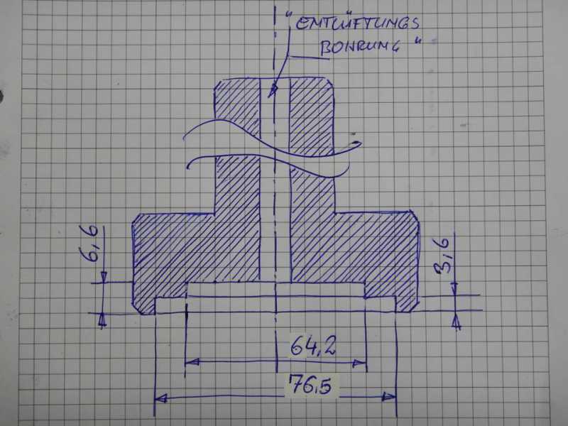

Habe dir eine Skizze mit den wichtigsten Maßen angefügt.

Vielsen Dank Xiberger
Die Zeichnung ist Topp und ich werde dann mal die Drehbank an werfen.

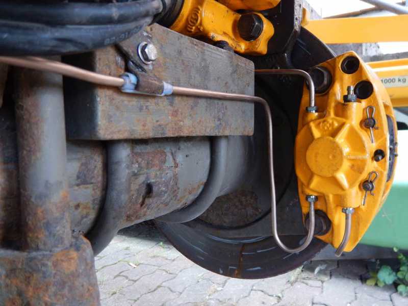

Hallo Miteinander,
Alles wieder an seinen Platz montieren, ein paar Leitungen neu fertigen, entlüften und testen.
Nächstes Jahr werde ich mir noch die Hauptbremszylinder und die Leitungen bis zu den nun auch neuen Bremsschläuchen ansehen.

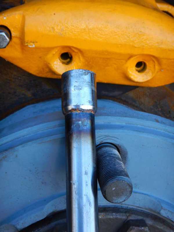

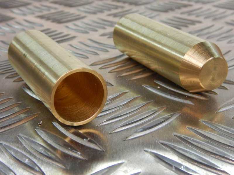

Da mein Steyr auf Holzklötzen steht und ich beim Montieren der Räder die Radbolzengewinde nicht beleidigen will habe ich mir noch zwei Zentrierhülsen gefertigt.
Freundlichst Xiberger

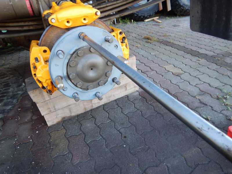

Ich bin noch eine Kleinigkeit zu den Zentrierhülsen schuldig.
Die Hülsen sind nur die halbe Miete, die ander Hälfte ist eine Stange die durch das Schraubloch der Felge passt und sich am Radbolzen abstützt. Hinten Stange anheben und schon rutscht das Rad ( geführt durch die Messinghülsen ) easy auf die Nabe :) :)

#18029
Hallo Heinz,
Super Set!
Serienproduktion fürs Forum???

#18035
Hallo Heinz,
also dem Wunsch nach einer Serienproduktion würde ich mich glatt anschließen :whistle:
Sieht wirklich sehr hilfreich aus!

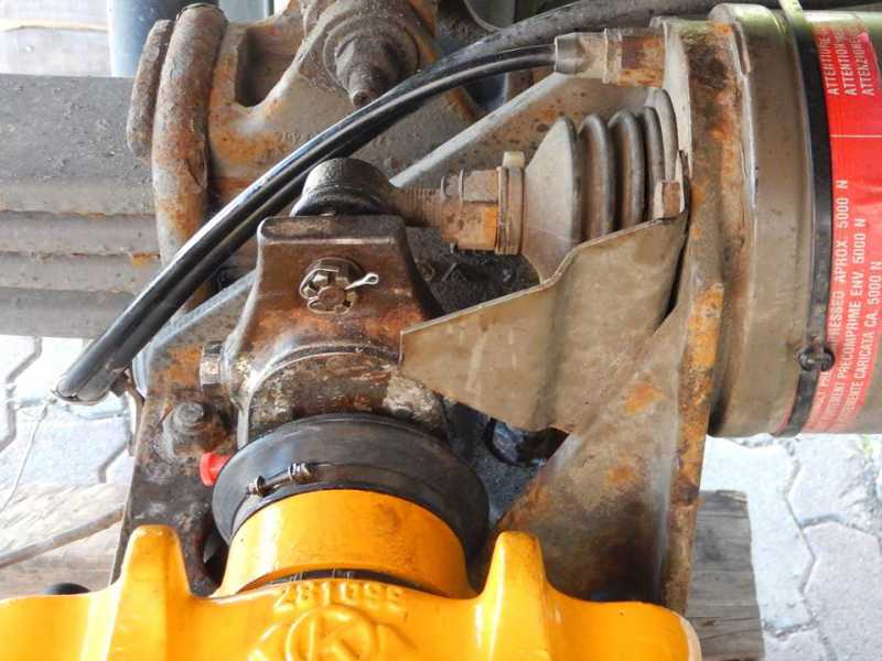

Noch ein Nachtrag zu Bremsenthema.
Ich habe mir die Lagerelemente des Feststellbremssattels mit den Feststellbremsbelägen ebenfalls noch bestellt. Die Seegerringe für die Lagerelemente werde ich gegen rostfreie tauschen um zukünftigen Problemen mit den Ringen aus dem Weg zu gehen.
Zu den Teilen noch eine Information von Herrn Ertl Monlog deren Veröffentlichung er freundlicherweise zugestimmt hat:
„Das Lagerelement Sach. 351567 kostet 41,20 € pro Stück aktuell haben wir 15 Stück auf Lager
Der Bremsbelag 352131 kostet 31,25 € pro Stück aktuell 100 Stück auf Lager ( das sind die letzten Beläge diese werden nicht mehr hergestellt )“
Ebenfalls hatte ich ein beschädigtes Gewinde bei einem Kugelkopf Federspeicher / Gestängesteller
Die Nachfrage bei Indutec ergab einen Preis von € 236,00 netto ex Werk per Stück.
Diese Teile sind in mehreren älteren deutschen Autos verbaut. Rechtsgewinde M14x1,5, Konus 12,7 / 14, Gewindeende Konus M10x1. Ich habe die Hülse im Gestängesteller abgemessen es müssten auch Gewindeenden M12 passen, Preise bewegen sich da zwischen € 10,00 und € 40,00
