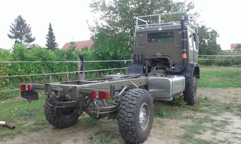

Ich habe auf der Beifahrersitz den originalen Tank mit 180l und davor noch mal 400 im gleichen Format. Da ist dann nur noch Platz für den Luftfiltertopf,den auch nach vorne versetzt.
Auf der Fahrer seit dann noch mal 330 l zwischen Stau Kasten und Kotflügel. Batterie und Druckluft habe ich versetzt.
Schwierigkeiten technisch hatte ich damit noch nicht. Vom der Reichweite braucht man das sicher auch außerhalb Europa nicht , rechnet sich aber ziemlich schnell durch günstiges Tanken. Du kannst dann halt aus der Westsahara bis nach haue fahren. Muss man dass? Ich weiss es nicht...aber es geht.

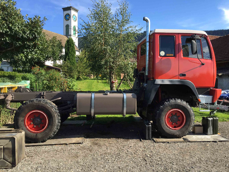

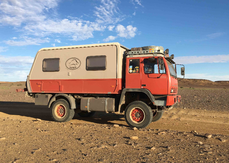

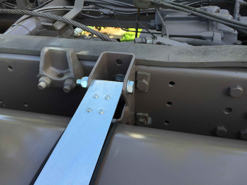

Ich habe den grösstmöglichen, sinnvollen Tank angebaut und über 60'000 Kilometer in Marokko, Mauretanien und Senegal getestet. 4 Reisen hat er klaglos überstanden und der Steyr auch.
500 Liter auf 2 Konsolen passen genau zwischen die Federaufnahmen des Steyrs. Er ist von Hoppetank und ich habe die Stahlversion genommen. Dies wegen der einfacheren Lackierbarkeit eines bereits schwarz lackierten Tanks. Ausserdem preiswerter.
Ich finde grosse Tankkapazität, wie oben schon erwähnt, einzig und allein wegen dem "Billigtanken" nötig. In der Sahara fahre ich nur halbvoll, bzw. der zu überwindenden Strecke angepasst. Dies eben auch aus Gewichtsgründen. Mein LKW ist bei halbvollem Tank links und rechts gleich schwer. Wenn ich drin sitze, sogar links noch schwerer, ha, ha....
Ja, die rechte Seite muss abgebaut werden und Luftfilter, Reserverad, Kabinenkipppumpe, etc. muss verlegt werden. Dafür hast du mit einem Tank keine Umschaltventile, ein funktionierendes Anzeigeinstrument und allgemein eine einfache Handhabung, ohne eingebaute Fehlermöglichkeiten.
