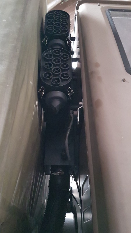

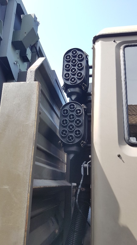

Hallo zusammen, ich habe auch die neue Excap Variante hinter dem Fahrerhaus. Kippen des Fahrerhaus ist kein Problem.
Einen kleinen Nachteil sehe ich bei dieser Variante. Bei geöffnetem Beifahrerfenster sind die Ansauggeräusche schon enorm. Das muss man mögen. Mich stört es bisher nicht. Bin aber auch noch keine langen Touren gefahren.

Hallo Totte,
wieviel trägt die Mimik an der Fahrerhausrückwand denn auf? Sprich wie breit sind die Gehäuse?

Hallo Emanuel,
kann ich nach meinem Urlaub ausmessen.
Vielleicht reicht ja auch ein Foto, dann kannst du das abschätzen.
Grüße Totte

Ein Iqoron auf dem Dach ist bei geöffneter Dachlucke auch nicht grade die leiseste Ansaugvariante.
Ich habe auch die neue Variante hinter dem Fahrerhaus. Vorher das Originalfiltergehäuse mit zusätzlichem Zyclon über dem Fahrerhaus. Da waren die Ansauggeräusche auch recht deutlich hörbar.

Hallo Emanuel,
ab Regenrinne musst du beim 12M18 mit ca. 18 cm rechnen. Das Filtergehäuse selbst ist 16 cm dick.
