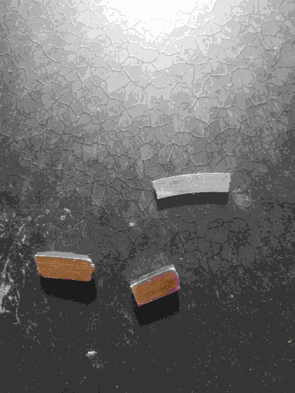

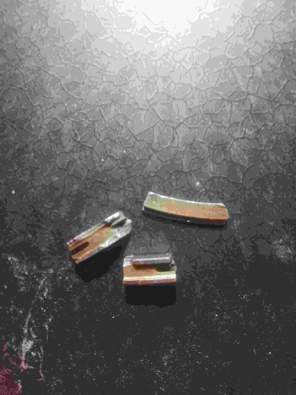

1. Beim letzten Ölwechsel fand ich Teile eines Kolbendichtrings. Laut lokalem LKW verständigen höhren sich alle Zylinder (noch) gut an und vermutlich ist er auch einige 100km mit dem defekten Kolbenring gefahren. Kann es sein, dass es sich dabei nicht um einen Ring vom Motor sondern vom Luftpresser handelt? In der Druckluftleitung hab ich neurdings ein paar tropfen Öl gefunden...
Öl hinter dem Luftpresser ist relativ normal, denn obwohl der Kolben vom Luftpresser 4 Ringe hat (2 Verdichtungsrunge, 2 Ölabstreifringe) kommt da immer noch was durch. auch wäre es relativ unüblich. In der Regel merkst du nichts am Motorlauf, wenn da mal ein paar Kolbenringe gebrochen sind. Jeder Kolben hat 5 Ringe, sollte der ein oder andere gebrochen sein, merkst du da gar nichts.

Nachdem ich ein paar Nachfragen zu den Teilen bekommen habe die im Öl waren, so sehen sie aus:

Ölabstreifring vom Motor

wenn du diese Teile so in der Ölwanne gefunden hast können die normaler Weise nicht von den jetzigen Kolben sein. Wenn die Teile nämlich von da stammen würden hättest du jetzt einen kapitalen Motorschaden. Ich möchte es gern noch ein wenig ausführen. Der Kolben geht nicht soweit runter das der Ölabstreifring unten aus der Buchse raus kommt. Der würde beim hochfahren sofort zerstört werden weil die Feder ihn auseinander drückt. Das andere ist,es besteht nur ein sehr kleines Spiel zwischen Zylinder und Kolben da passt er nicht durch. Ich hoffe das hilft ein wenig .

und für mich sieht es nicht wie ein Ölabstreifring aus.
Die Kontur, die konvex gekrümmte Seite, mit dem Absatz paßt nicht zu einem Ölabstreifring.
Außerdem scheint mir die Wandung zu dick.
Ich habe aber keine Idee, was es sein könnte

 Es gibt viele, die mit mehrfach gebrochenen Ringen rumfahren und überhaupt keinen Unterschied merken. Wenn dann mal ein Loch im Kolben ist, oder der Teil unter dem Ölabstreifring abbricht, kann es sein, dass man was merkt. Hermans hatten z. B. mehrere gebrochene Ringe und sind normal rumgefahren. Ich hab die Ringe schon in der Hand gehabt und weiss wovon ich Rede
