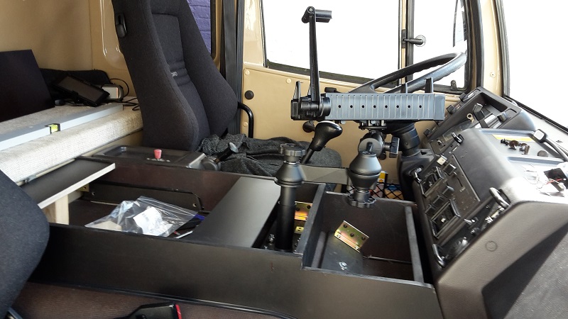

bis dato gibt es recht wenige Beispiele für Mittelkonsolen. Man könnte ja mal sammeln was es hier so gibt im Forum. Ich fang mal an.
Wichtig für uns neben Stauraum und Getränkehalter ist eine verlängerte ebene Fläche für den Vierbeinigen Begleiter. Weiterhin optisch passend zum Rest der Fahrerkabine. Insofern Lackierung in Wagenfarbe, Bezug im selben Polsterstoff wie die Verkleidungen. Von den Klappenscharnieren hatte ich noch welche über. Das ist deutlich besser als stangenscharniere schon alleine wegen der Offenhaltung.
Korpus aus Brettschichtholz wasserfest verleimt (Schlachtholz aus einem Magirus vom THW), verschraubt und verleimt. Befestigung hinten mit den Schrauben des Knebels für die Heckbank, vorne an den Gewindelöchern des Feuerlöscherhalters. Insofern keine zusätzlichen Bohrungen erforderlich.
Gruß Dirk

Hallo Dirk,
perfekt. Sieht gut aus und kommt wie gerufen. Muss ich auch noch machen.
Zwei Fragen:
1. läßt sich die Abdeckung am Armaturenbrett/Heizungsbereich noch öffnen?
2. Bleiben die Deckel der Mittelkonsole auch zu wenn Du das Fahrerhaus kippst?
Tom

Hallo Tom,
zu 1. müsste klappen
zu 2. aus Faulheit nicht getestet. Ich gehe davon aus ja, weil die Klappenscharniere federbelastet sind und somit auch zuhalten. Schweres Zeug ist nicht in den Fächern.
Teste es aber nochmal, muss ja eh noch ran um die Inspektion vor Marokko zu machen.
Gruss Dirk

Hallo Dirk,
sieht gut aus, gefällt mir.
Hast du noch eine Schablone für einen Nachbau? :)
Gruß,
Gerhard
The STEYR keeps what a M A N promises.

Hallo Gerhard,
wie immer entstehen die Dinge bei mir leider im "flow" Ich hatte mir über eine Pappschablone den groben Umriss genommen. Rest rausgemessen und kunstvoll die Stichsäge für die Rundungen eingesetzt. Insofern leider nichts da. Sonst gerne.
Gruss Dirk

ich bastel gerade noch, wenn ich fertig bin gibt es ein Bild vom Endergebnis.
LG Ronald

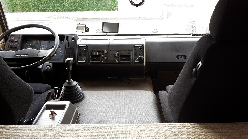

Cosmo schrieb: Hallo zusammen,
LG Ronald
Hallo Ronald,
was sind das für Einschübe links und rechts im Armaturenbrett?
  • Cosmo
  • Cosmos Avatar
  • Beiträge: 1190
  • Thanks: 471
Re: Mittelkonsole - Beispielsammlung
14 Apr. 2017 18:48
#21384
Hallo Michael,
eine pfiffige Idee aus dem Hause Dickhäuter (Günther) hier im Forum:
Wehe wenn Du mich jetzt haust Günther :)
LG Ronald
Die Welt mit eigenen Augen sehen

Cosmo schrieb: Hallo Michael,
LG Ronald
Danke Ronald,
scheint ein Ladegerät bzw. Anschluß für diverse Multimediageräte zu sein.

Hallo Dirk,
toller Thread, denn gerade heute habe ich auf der Heimfahrt von einem Kurzausflug nach Süddeutschland darüber nachgedacht, in Sachen Mittelkonsole aktiv zu werden. Somit schließe ich mich Tom an, Deine inspirierende Idee kommt gerade recht und sehr gelegen!
Eine Frage hätte ich zur Lüftung. Gerade im Sommer schätze ich die kühle Luft, die unterhalb des mittleren Armaturenbrettsegments durch die Lüftungsschlitze unmittelbar über dem Motortunnel einströmt. Konntest Du schon testen, inwieweit die Luftströmung durch die Mittelkonsole beeinträchtigt wird?
@ Ronald: Hast Du Deine Mittelkonsole nur an den Befestigungslöchern für den Halter des Feuerlöschers oder zusätzlich auch hinten fixiert?
Viel Erfolg und Spaß beim bauen!
Beste Grüße,
Jo

Hallo Jo,
es ist besser die Konsole zusätzlich an beiden Seiten hinten mit der Sitzbank zu verschrauben. Dadurch stellt man die rechten Winkel sicher und den bündigen Abschluß oben mit der Sitzbank.
Und ja, das basteln macht echt Spaß :)
Danke.
LG Ronald
cosmotour.de

Hallo Ronald,
was hast Du da für einen Laptop/Notebook - Halter?
Ich hab momentein eine Lösung für die Windschutzscheibe mit Saugfuss. Er hält zwar an der Scheibe, aber durch das Gewicht hat er eine gewisse Erektionsschwäche :-)
Tom
