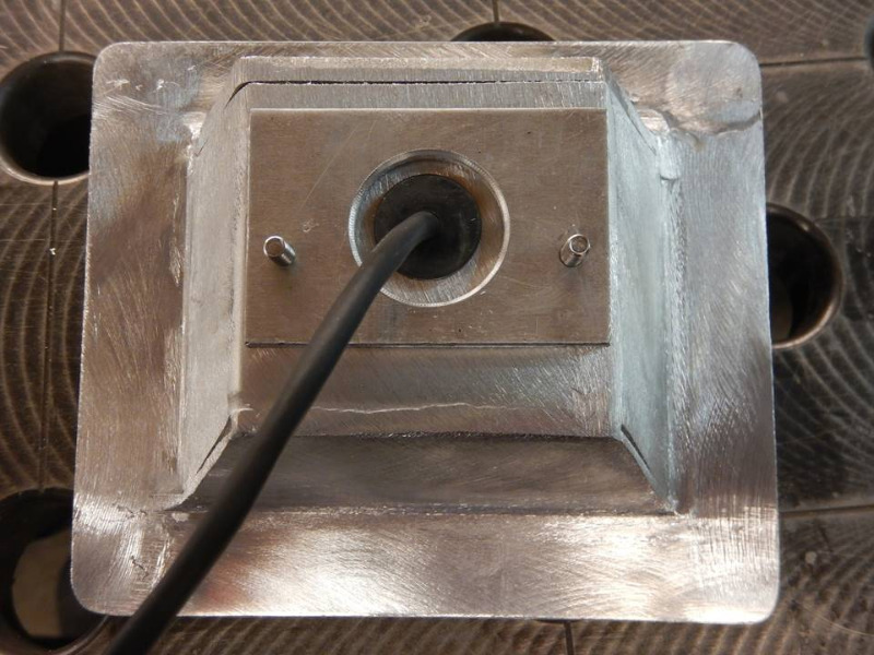

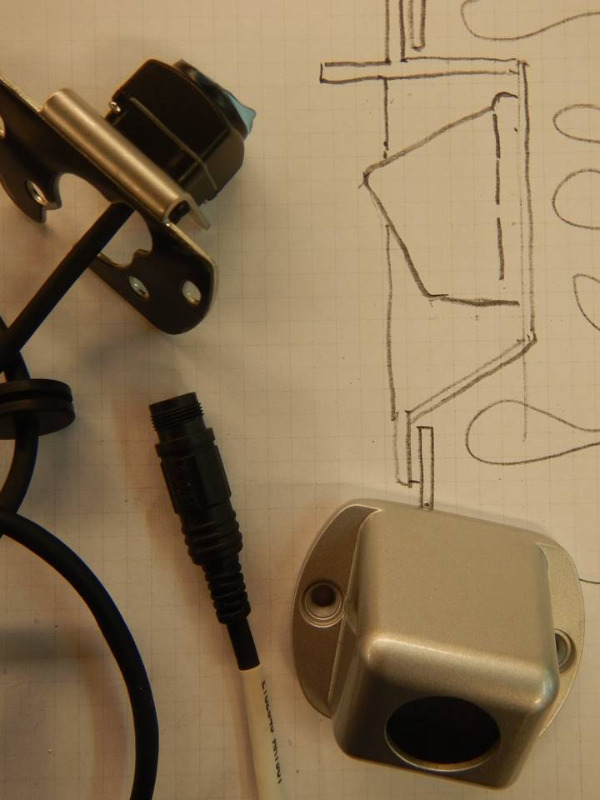

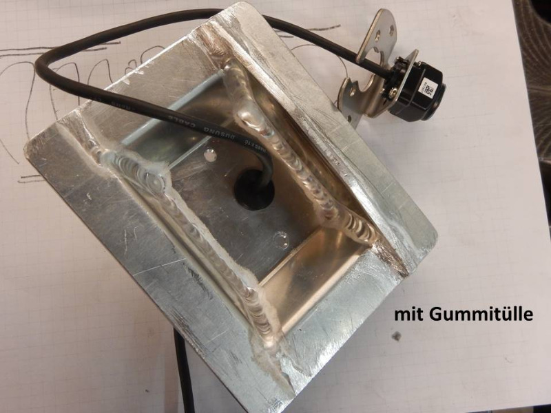

Hallo Miteinander,
Wunsch :
…. unter anderem ein 360° Kamerasystem
Gedankengang :
Um keinen toten Winkel mehr am Fahrzeug zu haben wird ein 360° Kamerasystem verbaut, mit vier Kameras die schlussendlich ein Bild ergeben. Zwei Kameras sind jeweils an der Seite recht weit oben verbaut. Damit Geäst und ähnliches die Kameras nicht beschädigt benötigt es einen Schutz.
Lösung:
Ein Aluminiumgehäuse das in die Seitenwand eingeklebt wird. Die Kamera ist leicht versenkt. An der Oberseite ist eine Scheuerkante. Das Gehäuse ist überall so abgewinkelt das kein Wasser liegen bleiben kann und auch die Kamera von oben gegen Regen geschützt ist.
Freundlichst Xiberger
Wunsch :
Gedankengang :
Lösung:

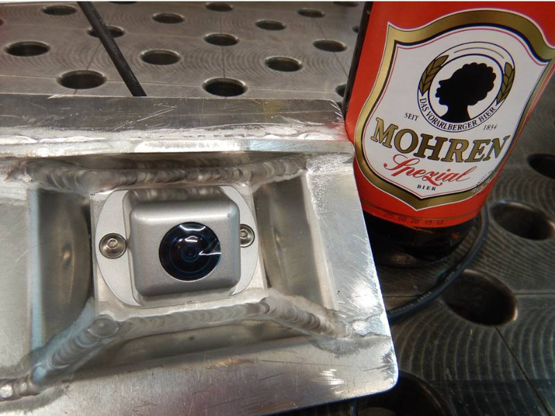

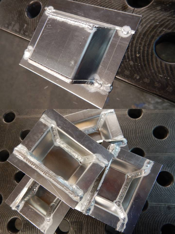

Hallo Miteinander,
Wieder was weiter gegangen....

22 März 2020 18:31

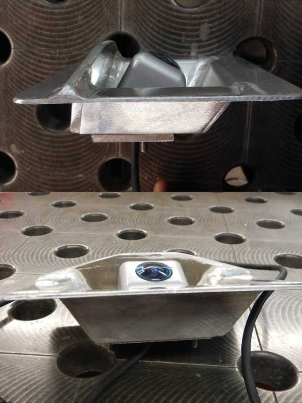

schöne Sache,hast du Infos zu der Kamera?
Wie willst du Sie vor Verschmutzung schützen.
Ich suche eine die ohne Zeitversatz arbeitet.
Horst
Horst

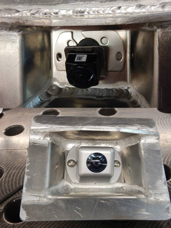

Hi,
vergiss nicht dein System vorher einzumessen bevor du die Kameras versenkst. Das Einmessen scheint eine Wissenschaft für sich zu sein damit du keine Überlappungen oder toten Winkel bekommst. Laut Video kleben die die Kameras zuerst mit Klebeband auf und justieren Sie bevor fest die Kameras fest verschraubt werden. Somit können sie noch in der Position nach oben/unten rechts/links wandern bis das System stimmt. Das könnte durch die spätere Versenkung zum erneuten einmessen führen.
Falls Du das selbst machst kannst Du ja gerne davon berichten.
So wie es aussieht verwendest du Dometic Birdview.
Viele Grüße und viel Erfolg

Xiberger und ich arbeiten da zusammen an einer 360° Lösung...
Das System ist von der Fa. Luis
shop.luis.de/360-systeme/
Das System ist sehr flexiebel und für sehr grosse Fahrzeuge geeignet.
Einmessen sollte lauf der Auskunft vom Support an unseren Fahreugen nicht an seine Grenzen stossen! Das wichtigste laut der Auskunft ist eher das die Kameras möglichst auf der gleichen Höhe angebracht werden.
Liebe Grüsse
Michael
Liebe Grüsse
Michael

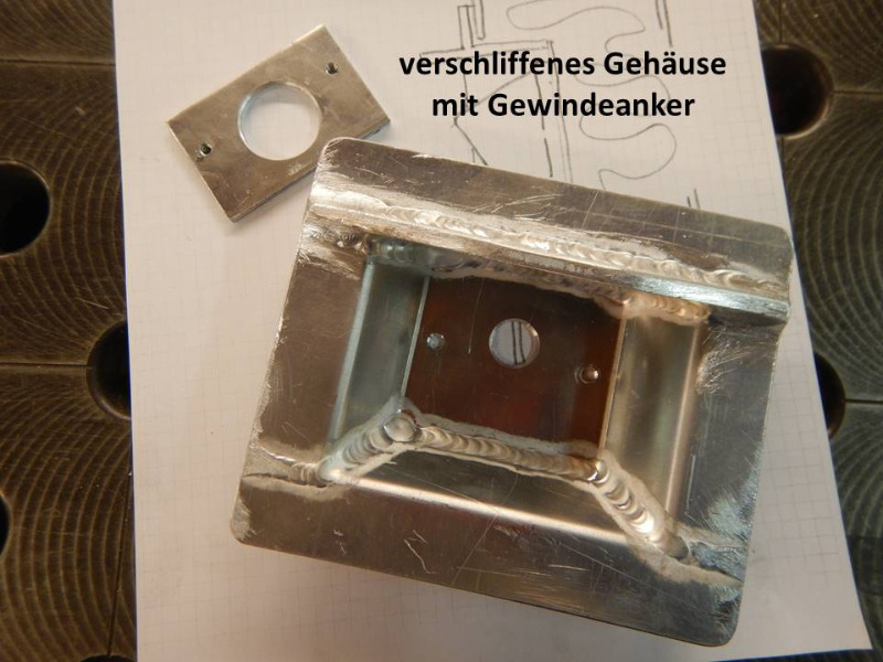

Hallo Miteinander,
Einen kleinen Nachtrag hätte ich noch :
Das Gehäuse hat eine Aussenabmessung von 110 x 133 mm.
Der Ausschnitt ist 80 x 100 mm groß.
