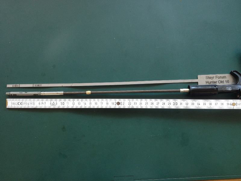

Hallo Leute,
könnt ihr mir mal sagen, ob ich auf dem Schlauch stehe?
Ich hab ja auch den Forums-Ölmeßstab. Da ich gerade Ölverlust habe, hab ich heute nachgefüllt und gemessen. Der Originalpeilstab zeigte mir dann einen Pegel an, während am Forumsmeßstab noch nix zu sehen war. Entweder bin ich jetzt total verwirrt oder der Meßstab ist zu kurz.
Könnt ihr mal bitte schauen.

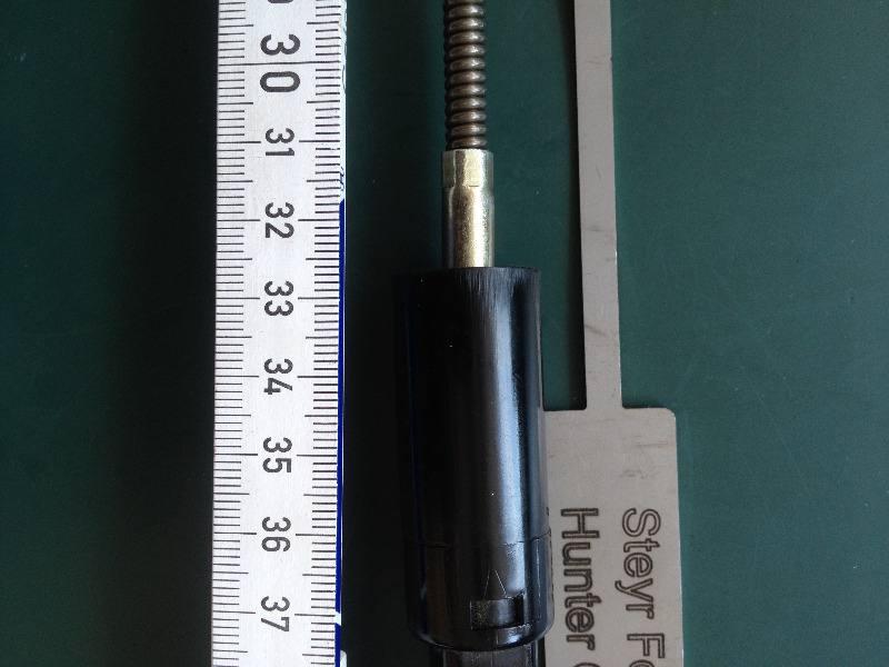

Auf dem ersten Foto hab ich die beiden Stäbe Kante auf Kante gelegt. Da ist der Originalstab schon länger

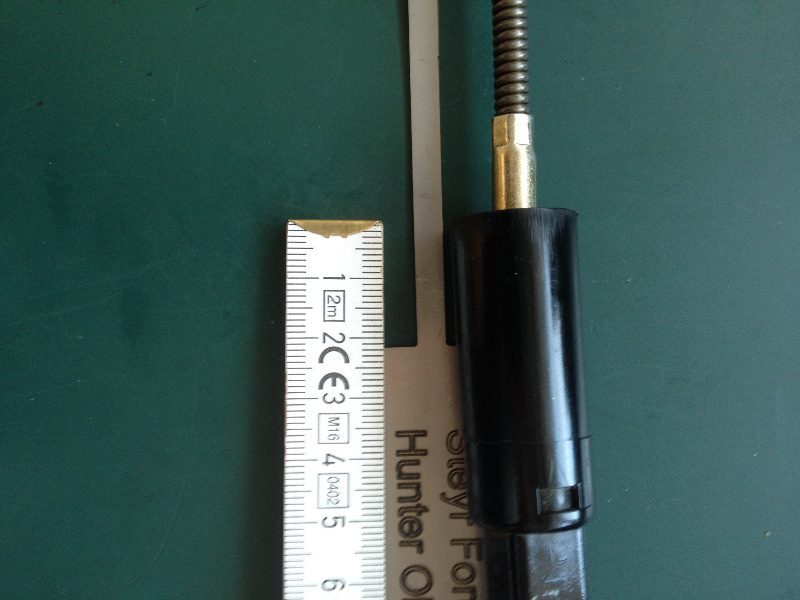

Auf dem zweiten Foto hab ich den Originalstab etwas weiter runter gelegt, weil er tatsächlich ja nicht an der Kante des roten Plastikteils endet, sondern tatsächlich noch weiter reinrutscht (die rote Plastikhülse rutscht ja über das Metallrohr, in das der Peilstab eingeführt wird).
Vielleicht bekommt mir auch einfach das Budweiser nicht so gut...:silly: :whistle:
Tom

Erstes Bild ist richtig....der original peilstab ist an dem roten Ansatz hohl..greift also über das rohr und stößt dann weiter oben an. Der Forums Stab kann ja nicht über das Rohr. .sondern sitzt oben auf dem ende.

wenn die rote Kappe des originalen Ölmessstabes über das Rohr geschoben wird, dann müsste doch der Forumsölstab weiter oben an den originalen gelegt werden, d.h. eher so wie auf den letzten Bilder und dann sähe es wirklich so aus als ob der Forumsölstab zu kurz wäre und man damit zuviel Öl einfüllen würde.

680gl schrieb: wenn die rote Kappe des originalen Ölmessstabes über das Rohr geschoben wird, dann müsste doch der Forumsölstab weiter oben an den originalen gelegt werden, d.h. eher so wie auf den letzten Bilder und dann sähe es wirklich so aus als ob der Forumsölstab zu kurz wäre und man damit zuviel Öl einfüllen würde.
LG Stefan
Genau so sehe ich das auch....
Ich denke, daß sind deutlich ein paar Liter zuviel...

Bild 2 müßte doch richtig sein, da der Original Peilstab über die "rote Kappe" weiter rein gesteckt wird :dry: ?
Führt dann zu der Differenz, wie im letzten Bild gut gezeigt.
Wo ist der Denkfehler oder ist der Forums Peilstab leider doch falsch bzw. müssten die Markierungen angepasst werden....:blink: ? Für die Min. Markierung wäre er dann ja sogar zu kurz ..:(

Also auf dem letzte Bild sieht man, das er wenn wir richtig vermuten, der Stab deutlich zu kurz wäre.

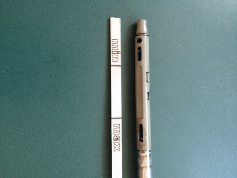

Es müssten doch soviele sein, der Stab wurde doch so oft geordert - mich wundert das es niemand aufgefallen ist, daher dachte ich ich hab nen Denkfehler. Keine Ahnung was die Differenz an Litern Motoröl ausmacht, aber auf dem 3. Bild sieht man, das selbst wenn man sich an der MIN Markierung des Forumsstabs orientiert überfüllt hätte....

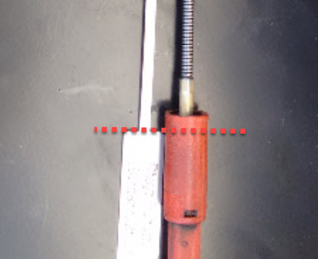

dann will ich mal ein wenig für Erleuchtung sorgen.
Der Hilfsölmessstab ist für die im 12M18 verbauten 612... Motoren gedacht. Die sind am schwarzen Griffstück zu erkennen. Für 12S Varianten sind die zu kurz, da gibt es längere mit rotem Griff.
Habe grade mal ein paar Bilder zur Erklärung gemacht, aber leider keinen längeren zum Vergleich hier.
Längenvergleich
min/max Stabende
Einschublänge Führungsrohr
Detail Kopfende
Die Motorvarianten im 12M18 haben unterschiedliche Ölwannen aber Führungsrohr und Messstab sind gleich.
