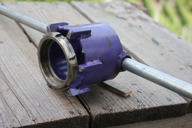

Foto, Nutmuttershlussel made Rucki.

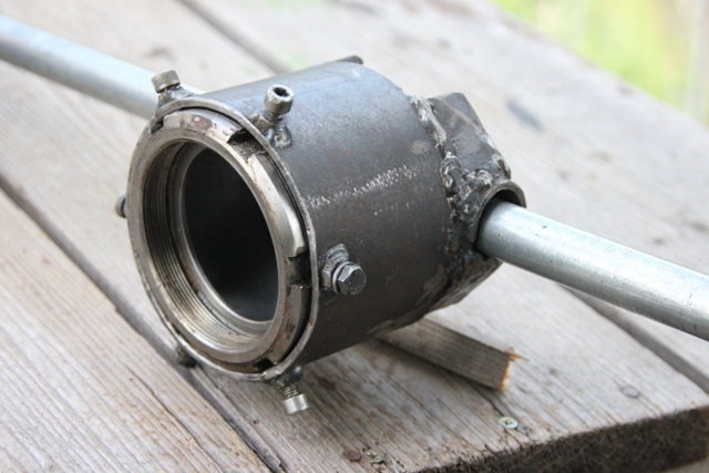

Foto, Nutmutterschlussel made Rucki.
